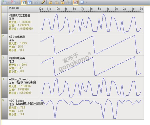

伺服跟踪变频器位置和速度,用第二个脉冲输出通道模拟编码器信号

定时中断20ms, 跟踪伺服加减速20ms时,AXIS0_MAN的输出速度会莫名的下探,导致误差值波动,跟踪速度也跟着波动但一直大于跟踪对象的速度

定时中断20ms, 跟踪伺服加减速50ms时,效果较好
