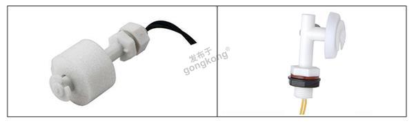

浮球式液位开关是最早研发出来的一款液位检测装置,属于机械式运作产品。浮球开关的浮球是固定于某个固定杆中,浮球随着水位的变化而上升下降,浮球开关的结构复杂且不易清洗,长时间使用后浮球开关容易产生污垢,需要定期清洗,而且安装方式单一,不能在粘稠液体和污水中使用,容易出现卡死现象。

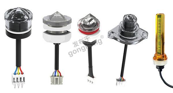

可以用光电液位开关替代浮球开关,光电液位开关是利用光学原理来检测液位的,光学原理可靠性高且内部无机械运动部件,所以不会出现某个原件卡住导致误判的情况出现,且可以上置、下置、斜置多方位安装。
光电液位开关工作原理:无水状态时,发光二极管发出的光通过棱镜折射回接收管;有水状态时,则光折射到液体中,从而接收管接收不到信号或只能接收到少量光线。光电液位开关以此来判断有水无水,从而给出信号启动外部报警或控制电路。
