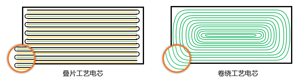

叠片工艺是锂电池制造的重要一环,属于中段设备之一,其主要用于电芯生产,目前主流的叠片工艺包括:Z字形叠片卷叠热复合堆叠纸袋式叠片等。
Z型叠片机是将预制好的正/负极片用隔膜间隔交替堆叠(按正极-隔膜-负极-隔膜的顺序),从而形成电芯,由于隔膜呈“Z”子型折叠,因此被称为Z型叠片机,是电芯制作工艺中的核心关键设备。
关于消费类电池而言,相比于电池容量、性能更重视效率的提升,因此也会有卷绕工艺的需求。但是关于动力锂电池而言,叠片工艺可以更好地发挥大型电芯优势,同时叠片工艺可以更好控制电芯良率,因此叠片工艺是未来最好的选择。
