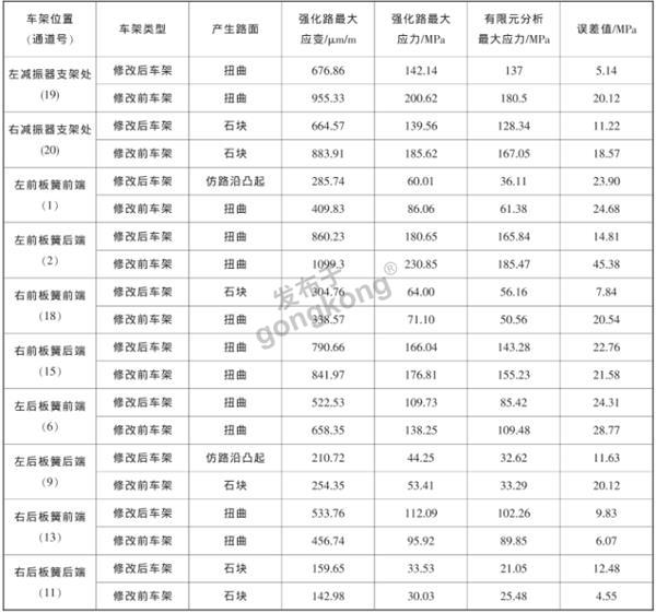

测试结果
通过应变测试及胡克定律公式,可以得出车架应变片粘贴部位的实际应力分布情况,由于测量点较多,现在重点列举前后悬架、减震器主要受力点的应变测试结果。
试验测试与有限元分析应力结果
根据上表测试数据结果显示,车架增加局部加固板后,减震器支架与车架连接开裂处(通道19和20)应力由194.89MPa下降至142.73MPa,应力下降幅度为31%,车架可靠性明显提高。
车架增加局部加固板后,车架重点受力部位应力分布较为均匀,除开裂处较修改前应力有明显变化,其余部位均变化不大,表明增加加固板对车架整体应力分布没有影响。
由于模型的简化及实际道路工况的复杂性,车架修改前后有限元分析结果与应力测试结果存在偏差。有限元分析结果稍微小于应力测试结果,但是整体趋势相同。
同时为了检验修改效果,在后续的4000Km强化路面试验中每天进行质量跟踪,该处纵梁以及加固板未出现新的裂纹,原有裂纹也没有继续扩大,说明修改措施有效。
