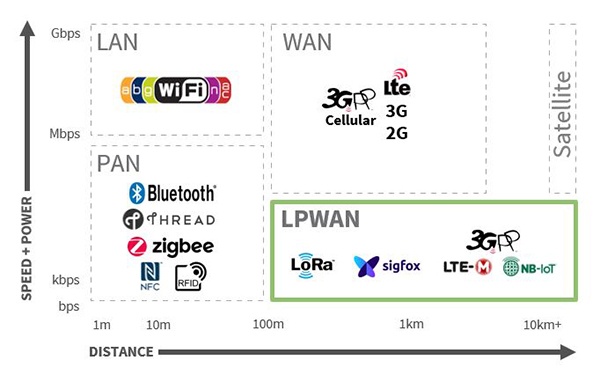

LPWAN技术
    虽然有许多LPWAN技术和标准,但我们将专注于SigFox,LoRa,Symphony Link和Weightless,因为这些技术正在积极开发或部署中。LTE-M和Narrowband-IoT(也称为“NB-IoT”和“LTE-M2”,并在这里精美地解释)最近成为该领域的新的大型参与者。
随着5G席卷全球,快速转型的物联网连接格局将迎来另一次重大转变。了解LPWAN如何适应该领域,以及如何权衡空间中不同LPWAN技术的成本和收益,以便为将来的连接选项转换做好充分准备至关重要。
