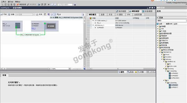

1、Modbus转Profinet网关配置方法:打开博图,新建项目并添加GSD文件。

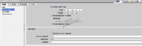

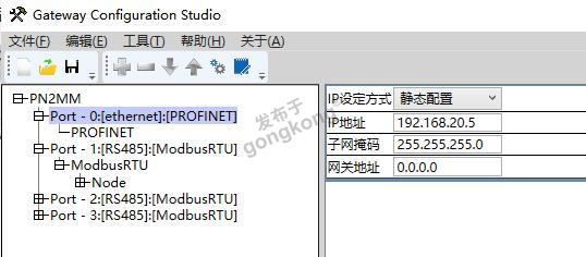

2、建立Profinet连接,设定Modbus转Profinet网关的IP地址和设备名称,IP要和Modbus转Profinet网关保持在同一网段。

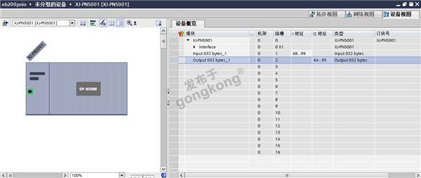

3、进入Modbus转Profinet网关设备视图选择输入输出的总数据长度,
4、从右侧硬件目录中添加所选长度,

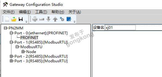

5、下载配置到PLC,打开Modbus转Profinet网关配置软件进行modbus参数配置,点击红圈中的新建,选择PN2MM。
6、设置Modbus转Profinet网关的IP地址和设备名称,要和PLC组态保持一致。

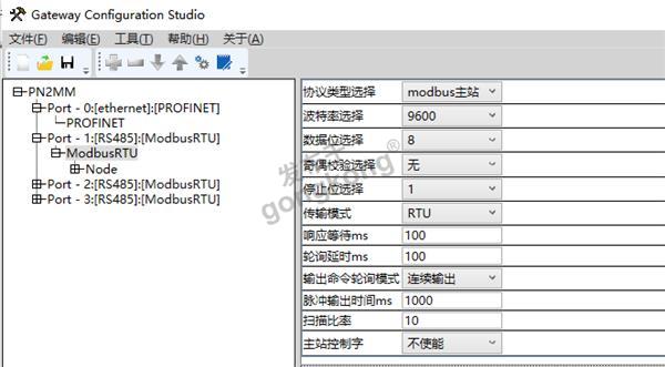

7、设置Modbus转Profinet网关的485参数波特率,数据位,奇偶校验要和从站要保持一致

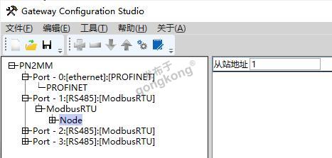

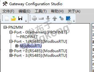

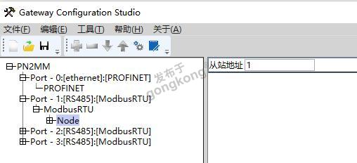

8、响应等待和轮询延时需要根据从站设备调整时间间隔,如果从站回复速度慢则将响应等待时间调大,如果从站回复后要求等待一段时间再接收下条命令,那么需将轮询延时调大。在Modbus RTU上右键选择插入,在下级菜单中点击Node填写从站站号。
9、继续右键点击插入,
10、根据不同需求选择所需功能,

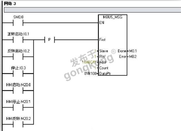

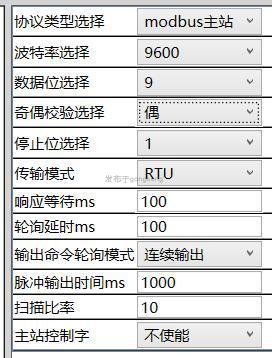

11、下面是一个客户改造现场,之前客户使用西门子200PLC连接台达变频器,现改用1200PLC通过Modbus转Profinet网关连接。客户的485参数为波特率9600 偶校验 8个数据位一个停止位,输出命令轮询模式可根据从站要求改为连续输出或缝变输出。
12、注意:在Modbus转Profinet网关配置软件中如果校验位不是无的情况下数据位要选择9,此处可以看到地址为16#BC41(十进制48193)站地址为1。

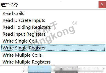

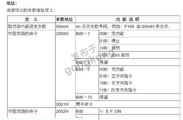

13、但是台达通讯手册地址为2000H(8192)这是因为西门子PLC中加入了4XXXX的地址区并且由于PLC起始地址有40001开始所产生了偏移由。此可知命令寄存器地址区为4区,对应功能码为06或10(具体看从站要求)。
14、依次填入Modbus参数,

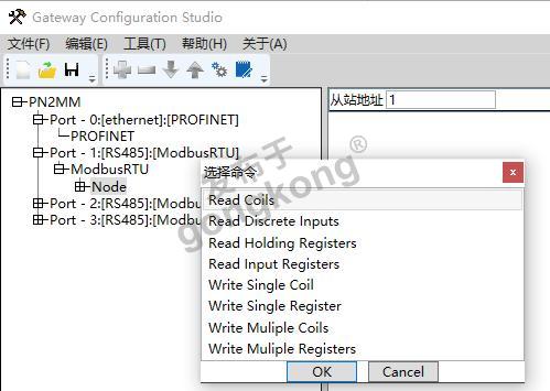

15、在NODE上点击右键选择插入选择,本例以06功能码为例。
16、填写从站地址,注意要写十进制数并且不用加地址区。
