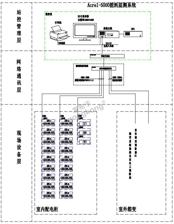

4 系统架构
安科瑞Acrel-5000建筑能耗分析管理系统以工作站主机、通讯设备、测控单元为基本工具,为大型公共建筑的实时数据采集及远程管理提供了基础平台,它可以和其他楼宇自动化系统进行数据转发构成复杂的监控系统。该能耗系统主要采用分层分布式计算机网络结构,如系统结构图所示:
系统结构图

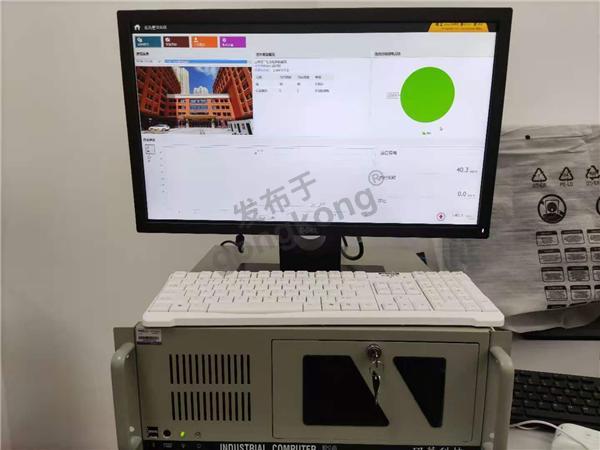

综合能耗主界面
反映建筑物当年用能各分类能耗和折算为标准煤的综合能耗,并计算得到单位面积能耗;
通过表计计量的主要为水、热量和电能消耗,界面下方显示电能的当日逐时用能曲线;单击每个分类能耗的上部区域,可跳转到该分类能耗的用能分析主界面;
可通过下拉框切换建筑物,建筑物图片可根据项目要求替换;
