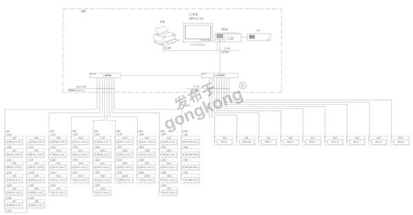

安科瑞Acrel-2000系统根据呼和浩特十五年一贯制蒙古族学校项目变电所现场实际情况,9台微机保护通过网线接入到网络层交换机,131台多功能仪表以及4台无线测温就地显示壁挂式主机采用屏蔽双绞线8根总线接至8口的通讯管理机上,再由网络传输至后台主机保障了变电所电力监控系统传输的稳定性与实时性。如下图所示:
系统结构拓扑

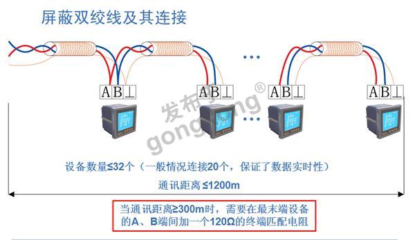

微机保护装置及低压电力仪表现场连接示意
现场微机保护装置以及低压多功能电力仪表以手拉手方式通过屏蔽双绞线(RVSP2*1.0)进行通讯连接,每根总线连接微机保护数量5只左右低压电力仪表25只左右。具体连接示意图如下所示:
通讯线路连接示意图

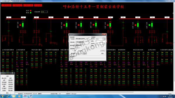

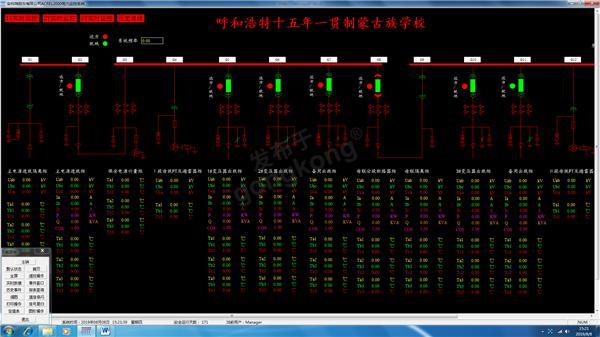

配电所实时监控系统图为主监控画面,主要实时监测呼和浩特十五年一贯制蒙古族学校项目变电所内所有配电回路的运行状态。在系统图中可以直观的看到每路10KV配电柜及低压进出线回路的运行参数和状态,如:三相电压、电流、有功功率、无功功率、功率因数、频率等。
配电一次图界面

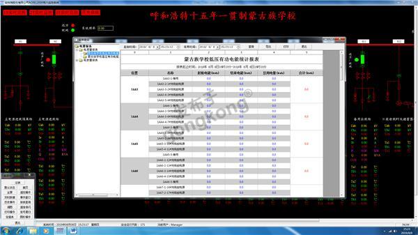

用电量报表功能,可查询各回路用能日报表,具备数据导出和报表打印等功能。为值班人员提供了精确可靠的电能报表。如下图所示,用户可以直接打印报表,可以以EXCEL格式另存到其他位置。 如下图所示:
报表
