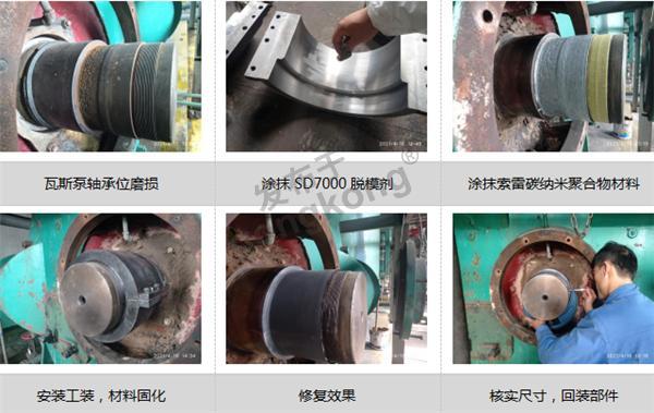

【全文概述】某企业瓦斯泵出现轴承位磨损问题,设备相关数据如下:支撑侧轴承位260mm,轴承位宽度134mm,为双排内圈轴承、共用一个轴承外圈,转速:225r/min,常温。你知道是什么原因导致该瓦斯泵轴承位磨损么?又该如何维修么?
瓦斯泵轴承位磨损原因分析如下:
(1) 金属疲劳:由于泵处于一种高载荷的工作状态,金属本身的金属疲劳特性在一定的周期内便会表现出来,致使轴承与轴配合表面产生间隙。此时如果不能及时发现,将导致运行过程中出现配合间隙,轴承与轴表面产生相对运动,短时间之内便可造轴承位或轴承室的严重磨损;
(2) 部件加工误差:轴承位与轴承内圈的配合过盈尺寸过小或配合接触面积过小时,在泵的重载冲击下会造成轴承与轴承位之间产生间隙,随着磨损加剧,间隙会越来越大,最终导致轴承失效、设备损坏;
(3) 维修维护:维修维护不及时或不规范、轴承润滑不足、轴承轴向定位控制或预留设备的轴向伸缩量变化造成轴承游隙增大等,也将造成轴与轴承间的窜动而产生磨损。
瓦斯泵轴承位磨损的修复工艺:
针对于该瓦斯泵轴承位磨损来说,我们是采用索雷工装工艺进行修复的,其修复原理是利用前轴肩或者后轴肩作为修复定位面,保证修复同心,同时工装内孔是在车床上进行精加工,满足修复后圆度及基本尺寸。并且该工艺可以完全在现场修复,不用对修复表面做二次加工处理,其使用效果也远远好于补焊等修复工艺。
瓦斯泵轴承位磨损修复的具体操作过程:
(1) 观察现场,清理油污杂质,测量相关数据;
(2) 对瓦斯泵轴承位磨损部位进行表面烤油、打磨处理;
(3) 空试工装;
(4) 用无水乙醇清洗待修复表面,晾干;
(5) 在工装内壁涂抹SD7000脱模剂;
(6) 按比例调和索雷碳纳米聚合物材料,涂覆到待修复表面;
(7) 安装工装,材料固化;
(8) 拆卸工装,去除多余材料;
(9) 回装部件,完成修复。
