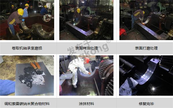

某企业冷轧卷取机轴承室磨损,磨损不均匀,最深处约2mm,轴承室直径680mm,转速300r/min。对于该冷轧卷取机轴承室磨损情况来说,很多人可能会选择电刷镀、补焊机加工等方法解决该问题,但是这些方法真的合适么?
电刷镀可以实现在线修复,但是其刷镀涂层受到磨损量的限制,一般电刷镀涂层刷镀厚度小于0.2mm。当磨损量大于0.2mm时,其刷镀效率将成倍下降,且刷镀层过厚时,使用过程中刷镀层容易脱落,使用寿命短。对于磨损深度2mm的情况来说,该方法无法实现在线刷镀。
补焊机加工:由于受现场环境条件制约,难以达到要求的精度,无法保证轴承外圈与轴承室的良好配合,无法保证修复效果。
基于此,小编建议用索雷碳纳米聚合物材料技术修复冷轧卷取机轴承室磨损。该技术可以实现现场在线修复,不用对修复表面做二次加工处理,其使用效果也远远好于补焊机加工、电刷镀等修复方法。该技术修复过程中不受轴单边磨损量的限制,并且修复后的配合尺寸可以达到原始的接触面积,避免因此造成的磨损。
冷轧卷取机轴承室磨损的现场修复情况:
1. 拆卸相关部件,清理表面油污;
2. 用氧气乙炔进行表面除油;
3. 用磨光机打磨出金属原色,然后用无水乙醇清洗干净;
4. 调和索雷碳纳米聚合物材料至均匀无色差;
5. 涂抹材料,沿基准面刮平;
6. 材料固化后去除多余材料;
7. 回装部件,修复完毕。
