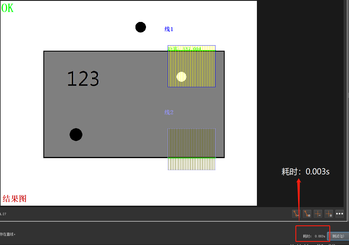

前面和其它工程师闲聊的时候,他们说SGVision做检测速度太慢。我大概了解了一下,他是才下载安装不久,做了一下测试直接就跟我说了这个结论。如果你对软件不熟悉,在做测试的时候有一些流程和步骤都会影响检测的速度,我举一个最简单的例子检测直线间的距离,算法选择不同对检测速度的影响。
做线间距离检测的时候,同样是检测两条线间的距离,看看这两张的检测时间
选对算法让你的检测快起来
线间距(检测)

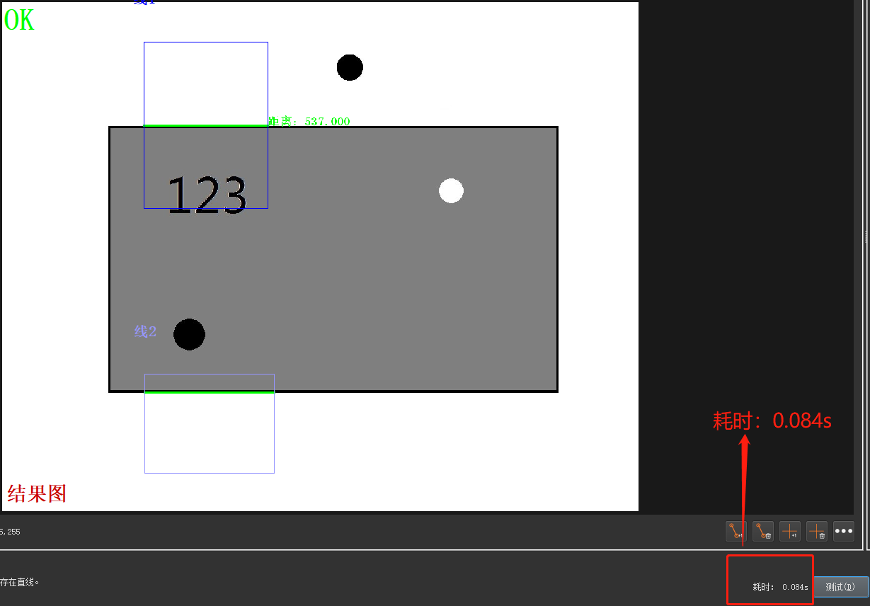

选对算法让你的检测快起来
线间距(拟合)
第一个的检测时间是第二个的将近30倍,差距如此之大,可见算法选择对检测时间的影响有多大。
