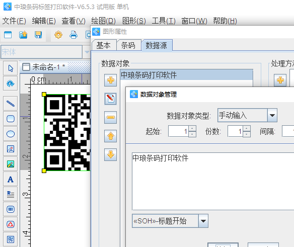

一、制作二维码 打开中琅二维码生成软件,新建标签纸,点击左侧工具栏中的二维码图标,先绘制二维码样式并双击在其“图形属性-数据源”中添加二维码内容:

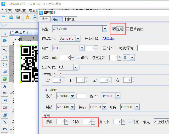

二、设置二维码颜色参数 在设置颜色时,可点击“条码”窗口,勾选定制,并在最下方设置行列数,可先设置为2行2列,这样就可以将二维码外观均分为四种颜色:

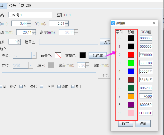

具体自定义设置颜色码是,可以点击“基本”窗口,点击“颜色集”,即可查看每个数字对应的颜色,如果想要修改每个数字所代表的颜色,也可以点击对应的色块进行修改重置:

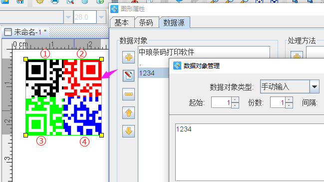

三、添加颜色码数据 制作彩色效果时,数据内容和颜色码之间需要有一个英文逗号的分隔符,可在“图形属性-数据源”窗口,点击左侧“+”,先使用手动输入添加英文逗号;然后再次点击左侧“+”,添加颜色码,由于是四分色,可以先手动添加4位颜色码数字,添加之后点击“添加-确定”即可看到生成的彩色二维码的效果:

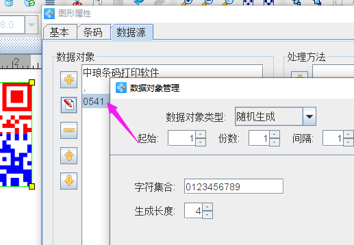

对于颜色的顺序就是从左上开始由左至右,和从上往下的顺序生成,中琅软件中也可以使用“随机生成”数据的方法来添加二维码的彩色效果:

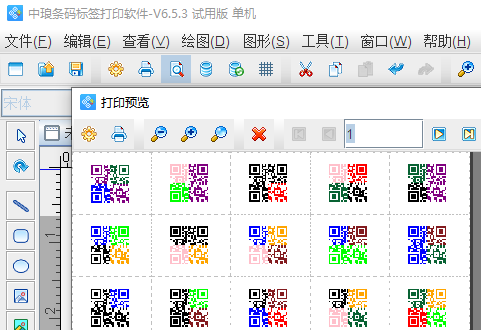

随机生成的颜色码具体效果如下:
综上所述,就是在中琅二维码生成软件中自定义颜色码数字以及制作彩色二维码的具体操作步骤。如果用户有自己的颜色码也可以将其保存在Excel或者TXT中,使用数据库导入的方法来添加颜色码,也可以批量生成颜色不同的二维码。
