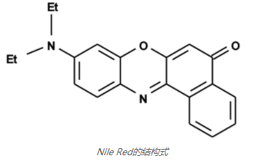

尼罗红(也被称为尼罗蓝恶嗪酮)是一种亲脂性染料,它对环境非常敏感。尼罗红在脂质丰富的环境中具有强烈的荧光,在以水为介质的环境中,其荧光强度非常弱。它是非常卓越的活体染料,通过荧光显微镜和流式细胞术来检测细胞内脂质。尼罗红将细胞内脂质体染成红色。它对细胞质中的脂质体具有更好的选择性,在细胞中看见的是金黄色荧光(450-500 nm 激发; >528 nm发射)而不是红色荧光(515-560 nm激发; >590 nm 发射)。这是一种很强的荧光,但是只有在疏水性环境中。
