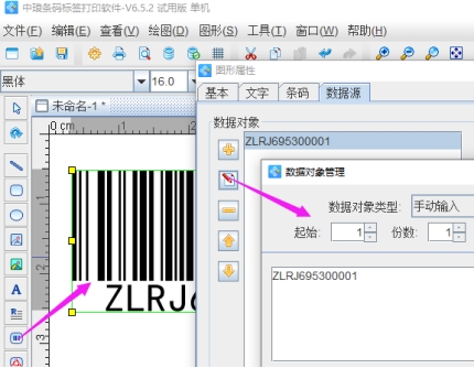

首先,打开中琅条码软件,根据“文档设置”提示,新建标签纸,然后点击左侧工具栏中的“条码”图标,在画布上绘制条码样式,并双击在其“图形属性-数据源”中点击“修改”,使用“手动输入”添加条形码数据:

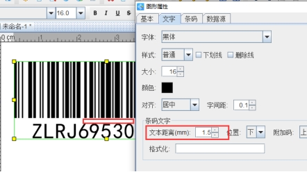

1、调整条码数据与竖条间距 专业的条码软件中,对于条形码与下方数据之间的间距是可以自定义调整的,可以根据自己的需求来设置间距。在条形码“图形属性-文字”窗口中,条码文字中的文本距离,可调整文字与竖条之间的距离:

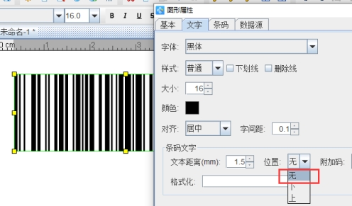

2、调整条形码文字显示位置 在属性的“文字”窗口中,条码文字位置中包含“上、下、无”三种,选中其中一种,可以将条形码数据显示为对应效果:

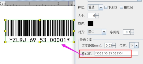

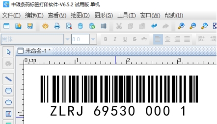

3、条形码数据分段显示或者添加特殊符号 在中琅条码软件中,将条码数据处理成分组显示或者添加特殊符号,单不影响扫描的方法,可以在“属性-文字”窗口中,格式化的输入框中,输入英文状态下的“?”问号,用问号代表数据,来实现分组或者添加特殊符号的方法:
添加特殊字符的话,也是同样可以在格式化中添加,将格式化调整为想要的效果。这样调整条码数据,就可以达到其显示效果,还不影响条形码的正常扫描。

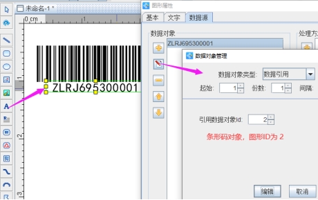

4、调整条形码数据颜色 条形码不支持直接调整数据颜色,不过在中琅条码软件中,可以通过先隐藏条码数据,然后添加普通文本,内容与条形码保持同步,来调整文本的的颜色。在制作时,可先双击条形码,在其“图形属性-基本”窗口中,查看条形码的“图形ID”,然后文本内容使用数据引用,引用条形码ID即可引用其数据:

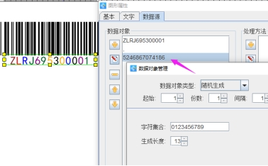

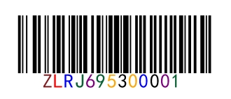

然后可在数据源中,添加分隔符(英文状态下逗号)及颜色码,并在“文字”窗口中勾选“彩码”,点击“确定”即可看到条码数据彩色效果:
