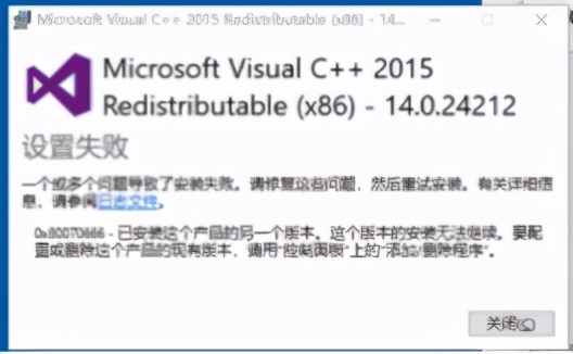

中琅标签打印软件适合所有Windows系统的电脑,大多都是可以正常安装和使用的,如果出现上述现象,一般的原因为相关程序缺失或者有重复安装的程序,具体原因处理方法如下:

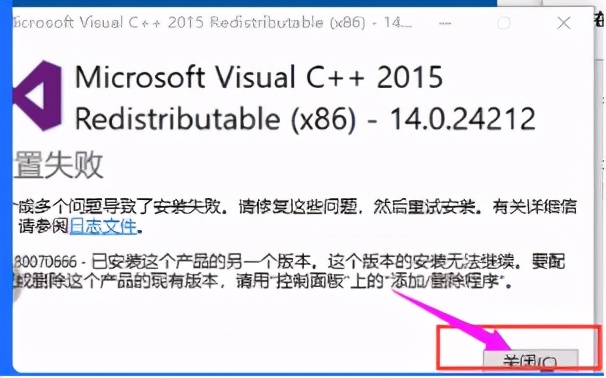

一、当前电脑上有已经安装的VC++2015(X86)程序,所以中琅标签打印软件安装时检查到有重复程序,也会出现“设置识别”的提示,不过这时可以直接点击“关闭”继续安装软件,安装完后可以正常打开软件:
标签软件安装时提示VC++设置失败的处理方法

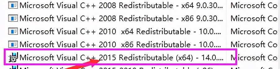

二、当前电脑有安装的VC++2015(X64)的程序。当中琅软件安装时检测到当前系统有安装的(X64)程序也会出现“设置失败”的提示。这时可以打开电脑的“控制面板-程序和功能”中,将VC++2015(X64)卸载:
卸载后再安装VC++2015(X86)即可,可点击下图进行下载,也可以联系客服索要相关程序进行处理:
接收到此程序后可在电脑上直接双击进行运行安装,安装完毕后再打开中琅标签打印就可以了。
