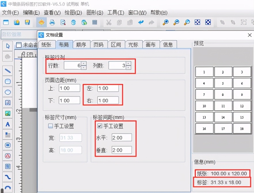

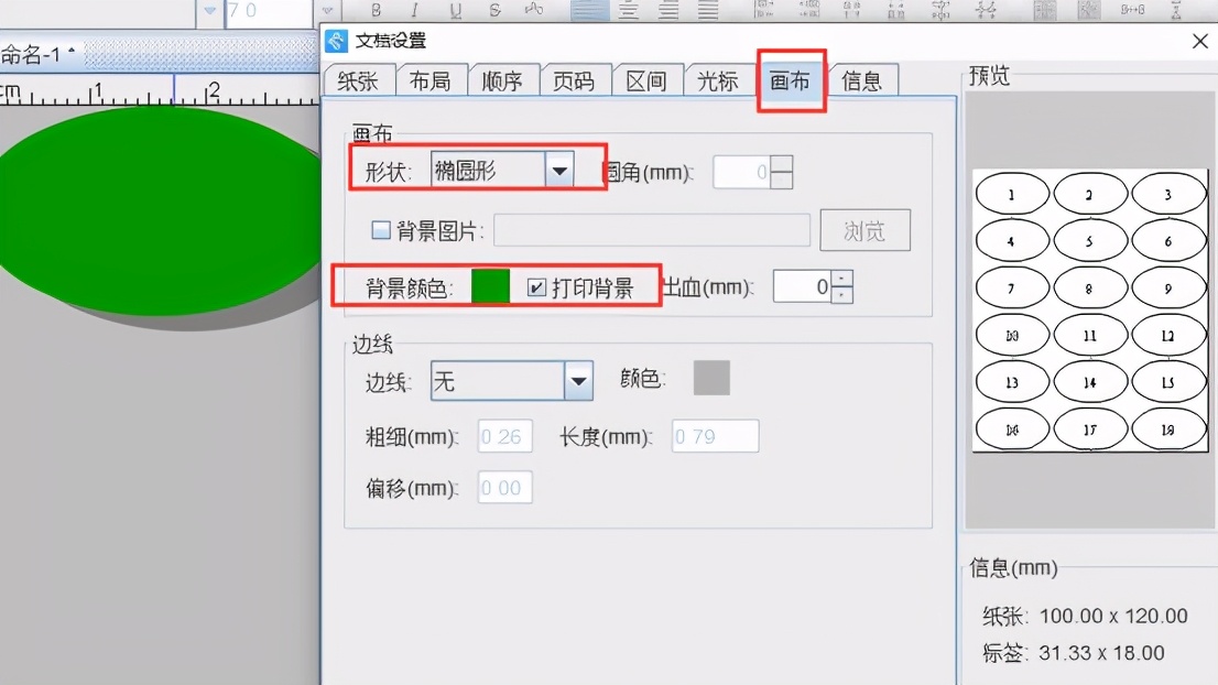

一、设置标签纸尺寸 在添加标签内容之前,需要先打开中琅标签打印软件,根据实际纸张尺寸在软件中设置纸张大小以及行列数、边距、间距参数,其中任何一个数据都需要实际测量和实际尺寸一致,设置好之后,标签尺寸参数,软件可以自动计算出来:
标签打印软件如何制作环保标签贴
从样图中可以看到,环保标签贴的样式为椭圆形,所以在实际制作的时候可在文档设置窗口中,将标签纸形状修改为椭圆形,并修改背景颜色和勾选打印背景。设置后就可以在软件界面得到一个单个椭圆形的标签纸:

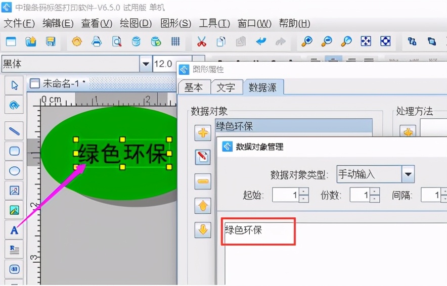

1、添加汉字内容 点击左侧工具栏中的“A”,在画布上绘制普通文本,并双击在其“图形属性-数据源”中使用“手动输入”的方法添加文字,然后点击“编辑-添加”即可:
标签打印软件如何制作环保标签贴

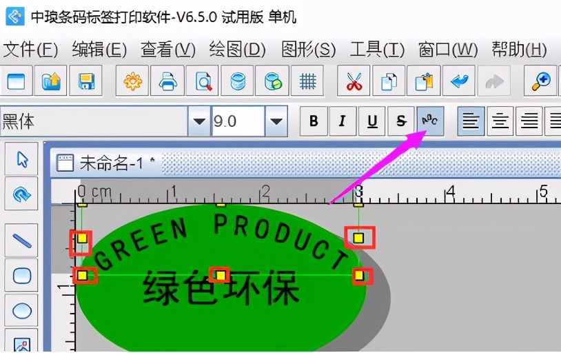

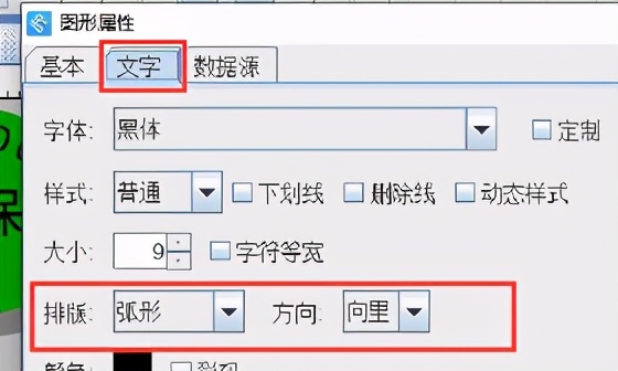

2、添加弧形字母 弧形字母添加方式与上述汉字类似,同样是使用“手动输入”的方法添加,添加字母后,可选中绘制的对象,点击上方工具栏中的弧形文字工具,实现文字弧形,并拖动黄色定位点,调整弧形角度:
标签打印软件如何制作环保标签贴

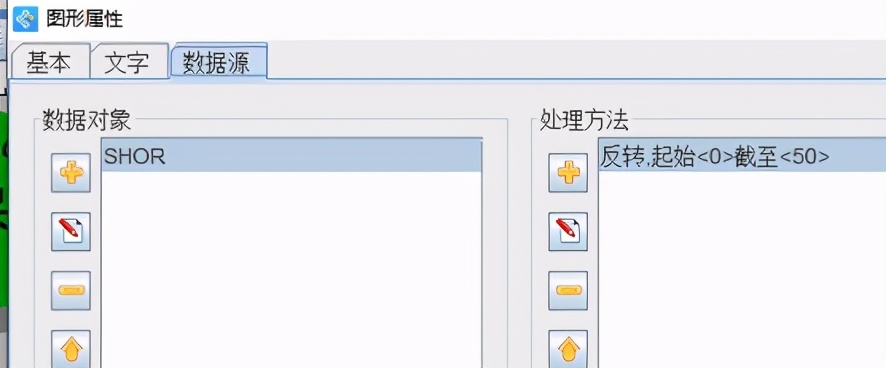

最下端的弧形字母在正常添加字母后,可在“图形属性-数据源”使用“反转”的处理方法处理:
标签打印软件如何制作环保标签贴

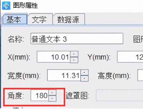

然后在“文字”和“基本”窗口中,调整为以下设置:
标签打印软件如何制作环保标签贴
标签打印软件如何制作环保标签贴

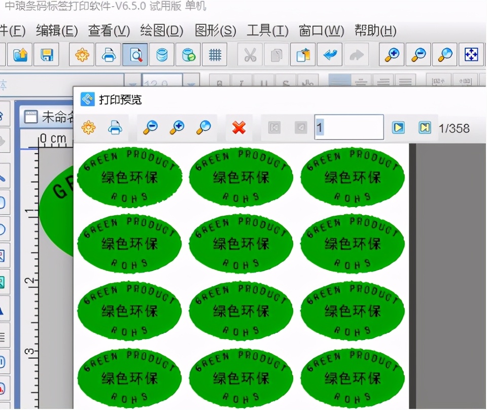

即可得到想要的效果,标签内容全部添加完毕后,可点击上方工具栏中的打印预览图标,查看自动批量生成效果,预览无误后即可连接打印机打印到标签纸上。
标签打印软件如何制作环保标签贴
