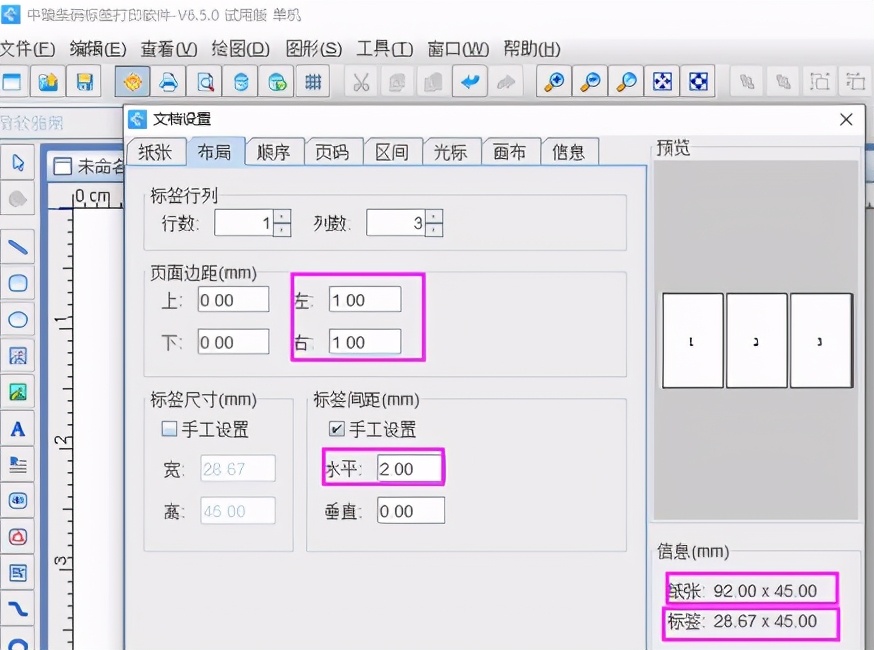

一、新建标签纸 打开中琅标签打印软件,根据标签纸实际尺寸在文档设置的纸张及布局窗口中设置纸张尺寸以及标签纸样式。样标中标签纸为椭圆形,且是竖向排列,所以可以根据实际样式来设置的,具体设置参数如下:
如何制作椭圆形合格证标签

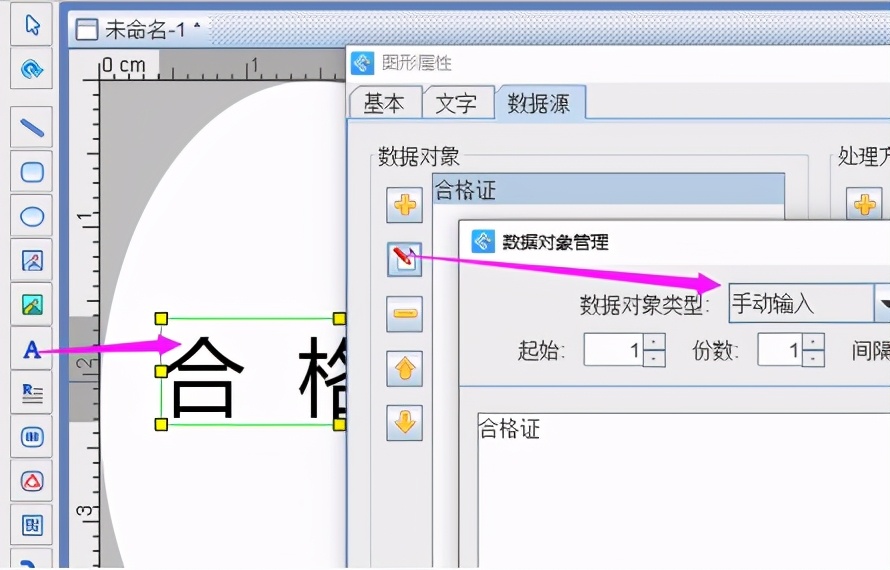

二、添加合格证标签内容 从样标中可以看到标签内容为文字和线段,而且内容时竖向的。在添加内容时,可以先绘制为横向的文本对象,点击左侧工具栏“A”绘制普通文本,并双击在其数据源中使用“手动输入”添加文字内容:
如何制作椭圆形合格证标签
