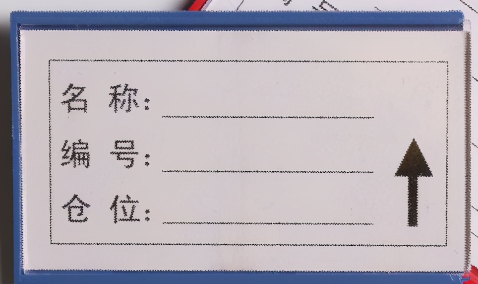

现在市场流通的商品中,标签贴是无所不在的, 产品出入库有产品标签或者产品条码等,产品销售也是扫描相应的条码标签才可以售出到客户手中,货品在仓库管理时,通常也会有货架标签来提升货品管理的工作效率。本文我们就来看一下下图中的货架标签模板,在标签打印软件中的具体制作方法:
标签打印软件如何制作货架标签模板

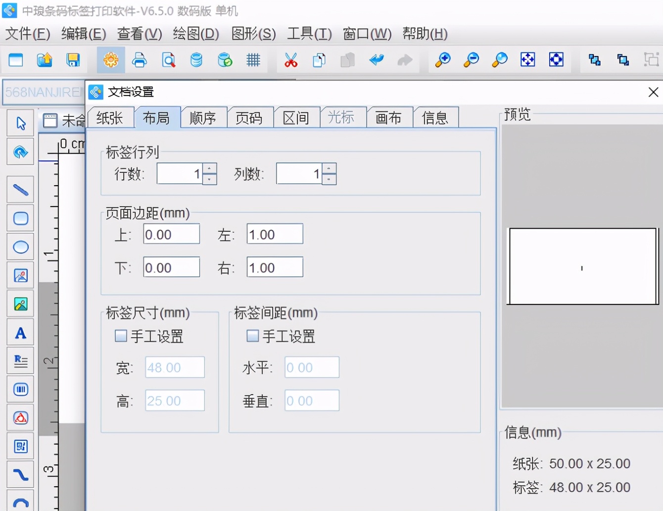

首先,需根据纸张样式在标签打印软件的文档设置中设置纸张大小以及行列数、边距等:
标签打印软件如何制作货架标签模板

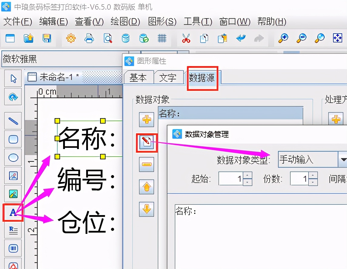

货架标签内容中有三个部分,分别是文字内容、矩形线段以及箭头,其详细添加方法如下:
1、添加货架标签文字内容:点击左侧工具栏中的“A”图标,在画布上绘制普通文本,并双击普通文本,在“图形属性-数据源”中,点击左侧修改,使用“手动输入”的方法添加文字内容即可:
标签打印软件如何制作货架标签模板

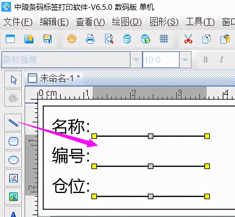

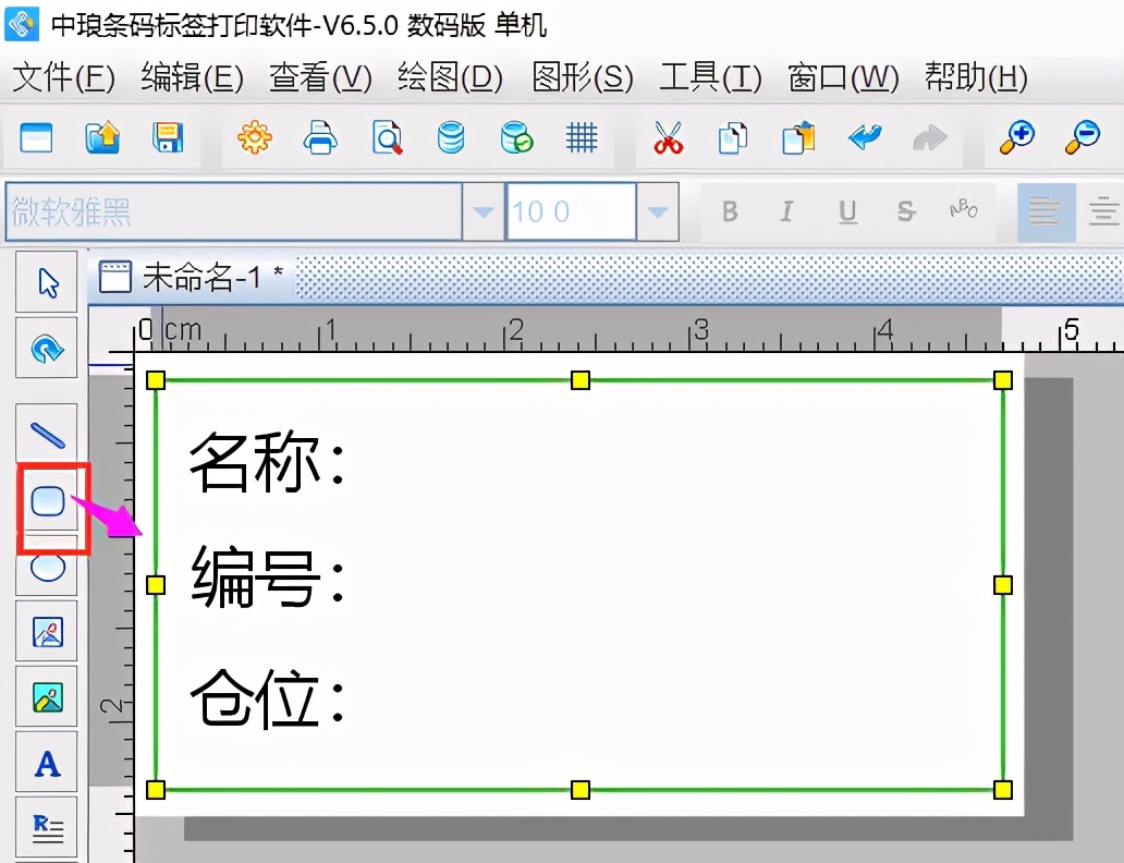

2、添加矩形框以及线段 矩形框添加时,可点击左侧工具栏中的矩形图标, 并在合适位置单击鼠标左键开始,拖拉至合适位置双击结束即可:
标签打印软件如何制作货架标签模板

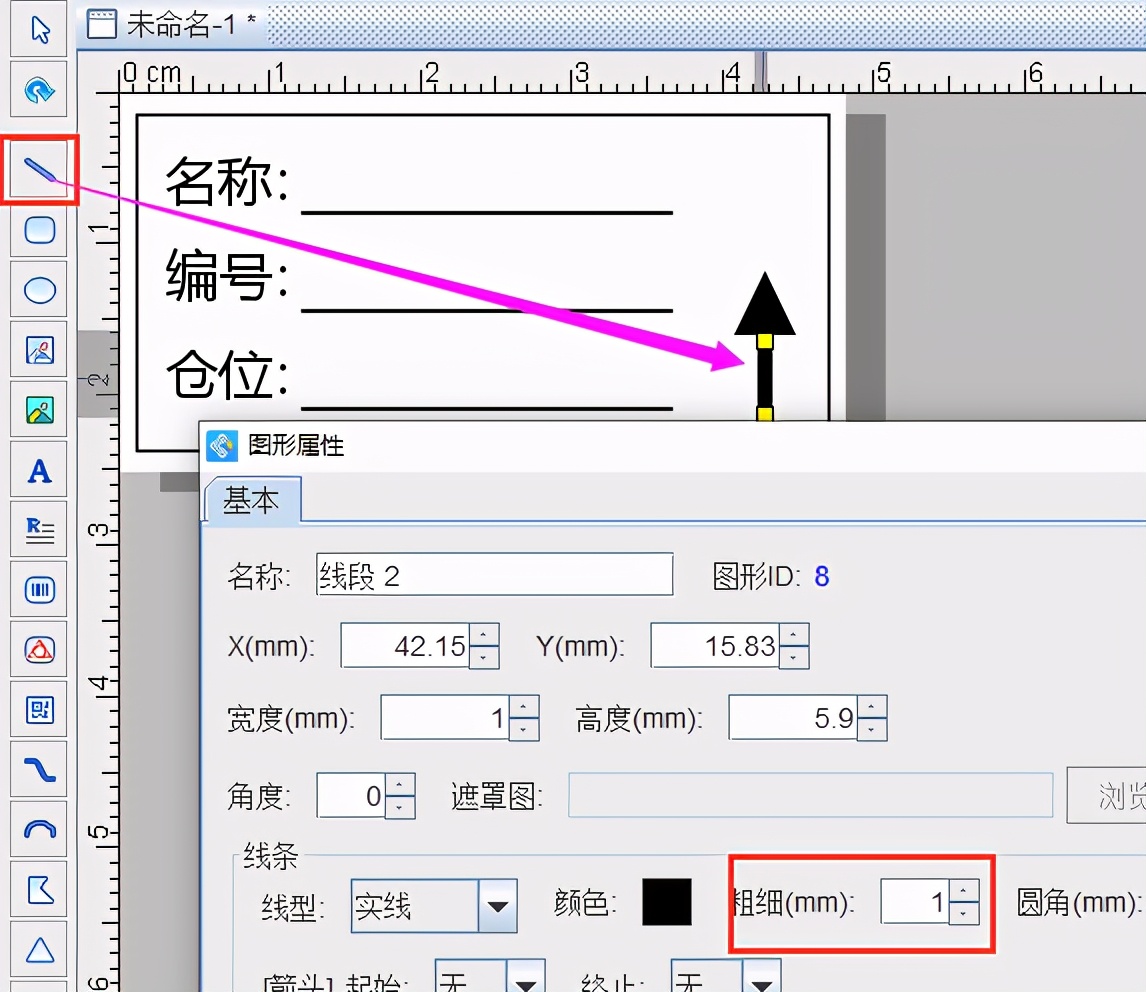

线段绘制时,可点击左侧工具栏中的矩形图标上方的一个线段按钮,然后绘制的同时按住shift键即可绘制水平直线,结束位置双击即可:
标签打印软件如何制作货架标签模板

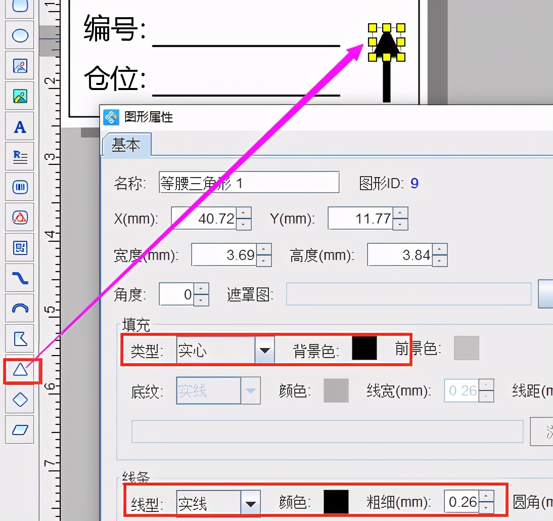

3、添加货架标签上箭头图案 样标中箭头图案在中琅标签打印软件中,可使用线段以及三角形图案组合实现:
标签打印软件如何制作货架标签模板
其中三角形图案为点击左侧三角形图标,绘制三角形图案,并双击在其图形属性-基本中修改填充类型及颜色:
标签打印软件如何制作货架标签模板

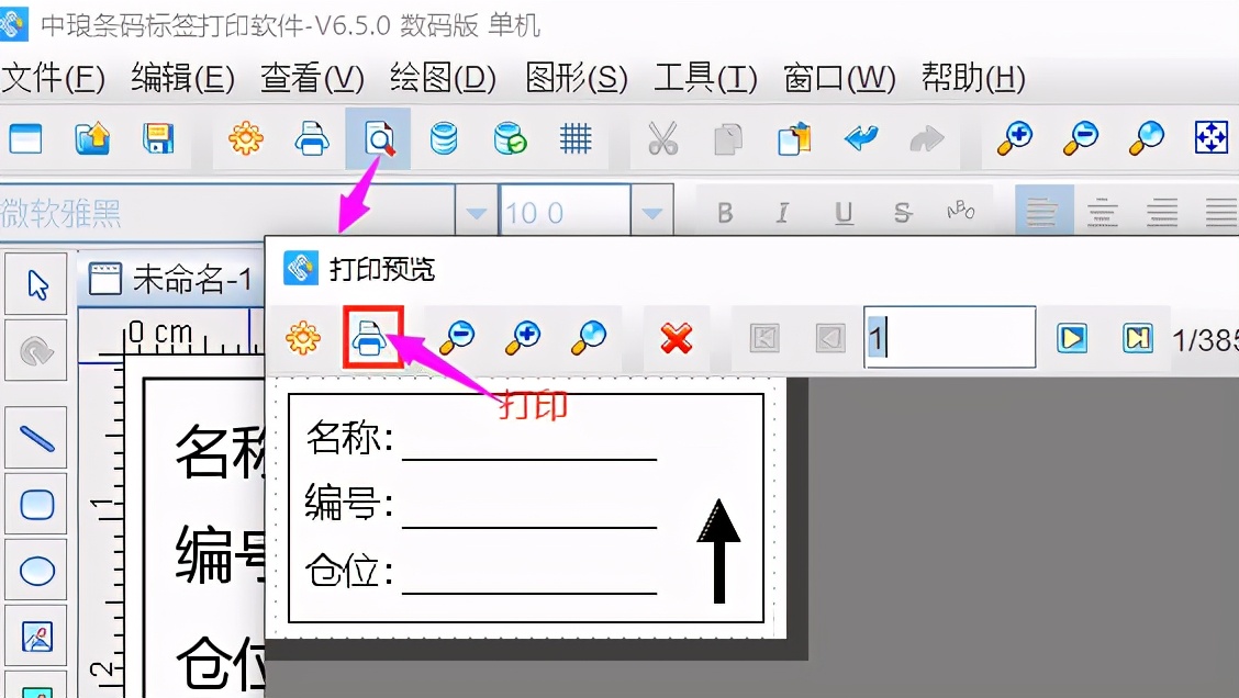

综上所述就是在中琅标签打印软件中制作货架标签模板的全部过程了,在模板内容添加完毕后,可保存好标签文件,以便后续打印使用,如需即时打印,也可以先预览核对,然后点击打印机图标,设置打印页数,连接打印机打印即可:
标签打印软件如何制作货架标签模板
