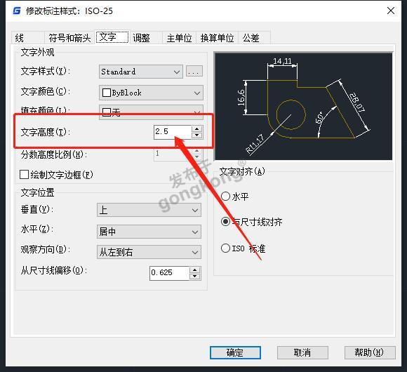

方法一:CAD标注样式设置
首先打开浩辰CAD软件,然后在菜单栏中找到【标注】—【标注样式】,即可调出【标注样式管理器】,选择用到的标注样式后点击【修改】,在调出的【修改标注样式】对话框后,将其切换至【文字】选项卡,调整文字高度(文字高度值越高文字越大)。如下图所示:

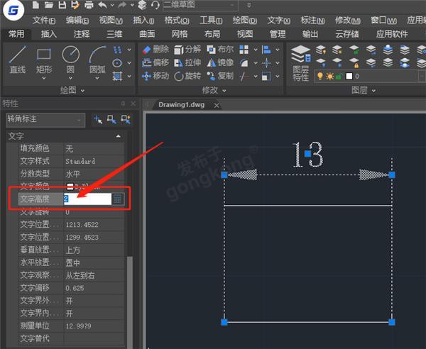

方法二:单次调节CAD标注数字文字大小
打开浩辰CAD软件,然后点击需要调整的CAD标注文字,在左侧的特性栏中找到【文字】—【文字高度】,在调出的如果CAD标注数字太小将文字高度调大即可(文字高度越大文字越大)。如下图所示:

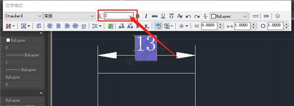

或者是直接双击标注文字,在调出的【文字格式】对话框中,调整文字高度。如下图所示:
