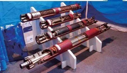

潜油电泵具有排量大,操作维护简单等优点,在油田的原油生产中发挥着重要作用。但是潜油电泵不同于其他地面采油设备,潜油电机、电泵都在井下,停机后受油井出砂、单流阀闭合不严等影响会出现沙卡、电机反转等现象,再次启动时容易发生卡泵、断轴、烧毁电机等事故,一旦出现欯障就需要提岀全部管柱进行作业修理,费用非常高,还会严重影响原油产量。即使仅仅造成电泵停机,从发现停机到恢复生产也需要较长的时间,同样会造成产量损失。晃电是造成潜油电泵意外停机的主要原因之一。一次晃电可能造成几十上百口潜油电泵停机,严重影响油田的原油生产。
