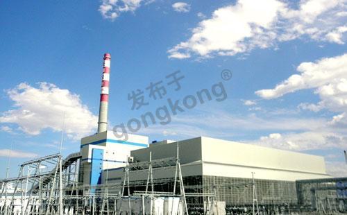

钢铁自备电厂与其它电厂一样,属于连续性生产企业,其低压厂用电系统中的许多电机在工艺流程上是不允许跳闸停机的,此部分关键电机一旦跳闸停机,将会造成汽轮机发电机组乃至锅炉非计划停运,给电厂带来很大的经济损失。大部分自备电厂生产的电能和热能绝大多数是供企业内部使用的,通常选择在企业内部电网并网。而在钢铁企业,尤其在产能不断扩容增长过程中配电网随之不断扩容但设有重新切底规划改造的老钢铁企业,在实际运行中有很多不确定因素(如雷击、设备故障等),很容易对电网产生影响,使企业内部配电网供电电源电压降低或短时中断后又恢复供电(通常称为晃电),造成低压电机跳闸停机,处于钢铁企业内部电网的自备电厂也很容易受此髟响造成停机停炉,造成很大损失。
