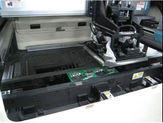

AOI检测设备是SMT工厂必备的检测设备,可以用来检测PCBA板是否存在不良,目前在SMT加工厂用来检查贴片及焊锡品质的AOI有所谓的2D及3D技术的AOI。
2D AOI基本上只使用一台相机镜头,然后透过特定光源从产品的正上方拍照显示不同的颜色与亮度来对比标准件与待测样品间的差异,其能力往往只能看看电路板上有无缺件、贴片偏位、墓碑、极性反(零件必须有外观差异才能侦测)、缺焊、焊锡架桥短路等重大问题,因为在影像呈现出灰阶以及光影明暗不是很明显的地方就难以判断其差异。

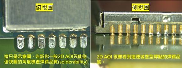

所以,如果想用2D AOI来检查焊锡有无少锡、假焊、冷焊就有点给它困难,例如IC引脚下的假焊、虚焊,屏蔽盖下方的焊接,LCC (Leadless chip carrier) 这类模组封装的半圆形侧边引脚焊锡就很难用2D AOI检查得到。另外,较高零件旁边的零件因为有阴影效应也几乎不可行。
