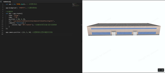

1、加载模型
将模型对应的url输入到数字孪生可视化场景项目文件中,即可加载模型,模型库中右键单击模型可以直接获取模型url。下面我加载一个厂房来举例。
这里,我通过最后一行代码设置摄像机的位置,来调整预览视角。如果不添加此行代码,则默认状态下摄像头的位置跟所创建的物体一致,也就是说摄像机的镜头贴在物体上,那么,此时我们可以将鼠标滚轮回滚,进行缩放调节,就可以在预览窗口显示出所加载的模型了。
var app = new THING.App(); // 3D场景初始化
app.background = '#F0FFFF'; //设置背景颜色
//创建物体
var obj = app.create({
 type: "Thing",
 position: [-20, 2, 0],
 url: "/api/models/d0fb1dcb52354a7d8a5e19715b2879c2/0/gltf/",
 complete: function() {
 console.log("厂房 created!"); //创建完成后日志窗口显示返回信息
app.camera.position = [-35, 5, 10] //设置摄像机位置来调整预览视角
其中,Thing 为模型的类型,厂房为模型的名称。运行项目后,在预览窗口,可以展示出创建的物体,如下图所示。

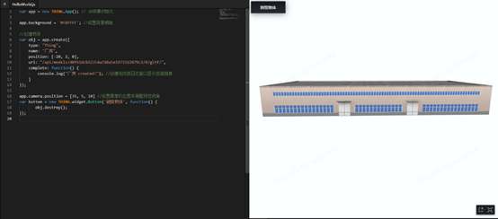

3、销毁物体
在上面的代码的基础上,将下面的代码输入项目文件中,可为数字孪生可视化场景添加销毁物体的按钮。
var button = new THING.widget.Button('销毁物体', function() {
 obj.destroy();
运行项目后,在预览窗口,可以显示出创建的按钮,点击按钮,即可销毁物体。
完整代码如下:
