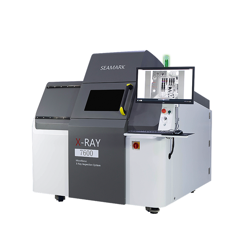

对于某些不能通过外观检查到的部位以及PCB的通孔内部和其他内部缺陷,需要先通过无损检测的方式进行检查,XRAY检测是一种常见的失效分析检测手段。X光无损检测系统是利用不同材料厚度或是不同材料密度对X光的吸湿或透过率的不同原理来成像。通过图像的明暗对比不同发现被检物体内部的缺陷。该技术可以用来检查PCBA焊点内部的缺陷、通孔内部缺陷和高密度封装的BGA或CSP器件的缺陷焊点的定位。
XRAY检测技术已广泛应用于PCB生产制造企业,且对接产线,可以实现100%检测。目前应用在电子行业的XRAY检测设备的检测精度可以达到3-5微米,并且三维CT成像设备也已经发展起来,用于内部结构更复杂、技术更精密的电子器件的缺陷检测。
