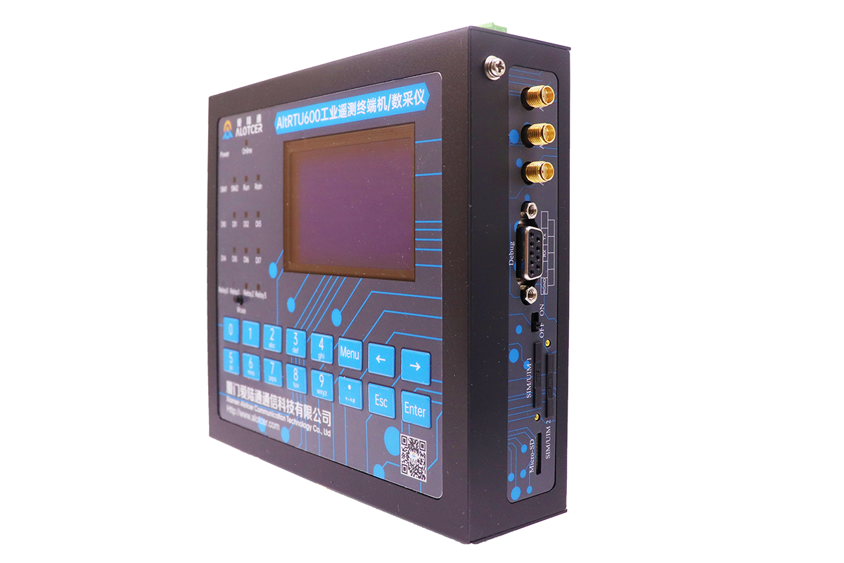

爱陆通AltRTU600 5G遥测终端机RTU
5G全网通,兼容SA/NSA/4G全频段,支持GPS/北斗功能
北斗报文通信,支持5G/北斗双通道并发、互备
5G在线<12mA@12VDC,休眠待机<1mA@12DVC,高速通信平均60mA@12VDC
4路RS232/485、1路10/100M以太网、4路继电器、多路IO口
满足超低功耗外接网口摄像头图片抓拍高速上传应用需求
支持MQTT/Ntirp,兼容华为/阿里/电信/移动等主流IOT物联网平台
选配定制NB-IOT、LORA、ZigBee、433、VHF超短波等通信功能
支持环保212协议、水文/水资源通信规约、气象、Modbus/ModbusTCP,支持协议定制
