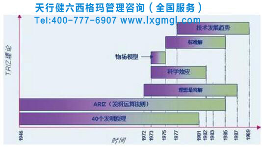

TRIZ创新方法的重大发现和定义(图1)
