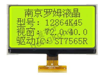

1.点阵液晶屏是按照一定规则排列起来的列阵,常见的有图形点阵液晶模组。点阵液晶屏由很多个显示点组成的,如12864点阵液晶屏,就是横有128个点,竖有64个点,一共就有128*64个点组成的。通过控制这些点来显示想要看到的文字和画面。跟段码液晶屏比起来显示的画面和内容要多

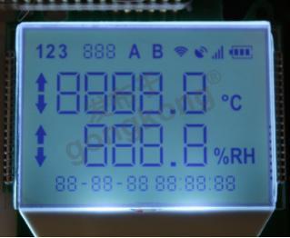

2.段码液晶屏也叫笔段式液晶,段码式液晶屏,是指在屏的固定位置只能显示或不显示的固定文字或者图形的液晶屏,只能用于简单的字符和数字显示,由于功耗很低,用来替代LED数码管(由7个笔段组成,用于显示0~9),例如:计算机、电子时钟、空调面板等。显示的内容都是数字,先对比较简单。段码屏的有点就是价格相对点阵屏要便宜很多,显示的内容比较流畅。
