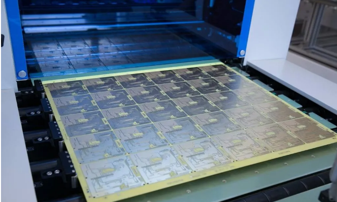

4、自动光学检测
也称为自动视觉检测,是基于光学原理,综合采用图像分析、计算机和自动控制等多种技术,对生产中遇到的缺陷进行检测和处理,是较新 的确认制造缺陷的方法。
