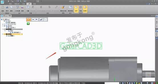

1、创建带文本的轮廓

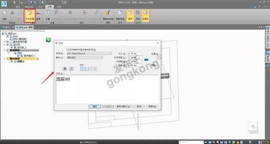

首先,进入「草图环境」,调用「文本轮廓」命令;
再使用「文本轮廓」来绘制文本的轮廓或草图。
2、放置文本作为几何体草图

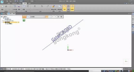

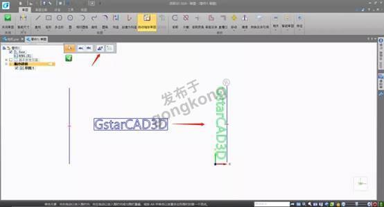

将文本作为几何体草图放置,可以在零件上构造代表文本的特征,例如标签和戳记号。文本轮廓不仅可被放置于任意位置,还可将文本附加到草图的直线上,通过「旋转」命令来旋转直线和附加文本。
(1)附加文本
选中文本轮廓,并重新定位,使其文本附加到直线上;
(2)调整文字轮廓方向
旋转直线来调整文本轮廓的方向;
(3)其他情况

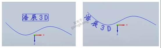

若是放置于圆弧或曲线时,同样可以通过绘制样条曲线+旋转的方式,对文本轮廓进行重新定位。

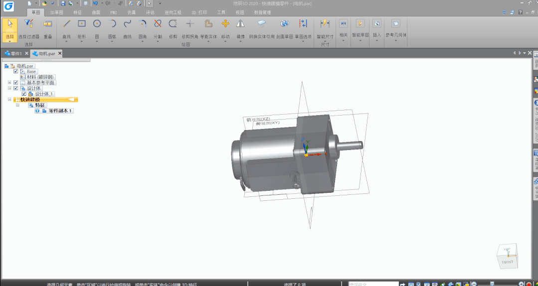

3、文本特征生成

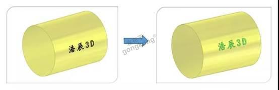

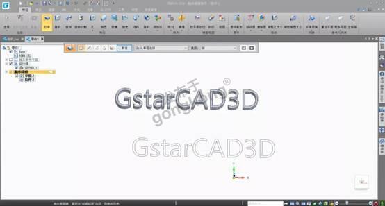

创建文本轮廓后,可使用「拉伸」命令生成 3D文本特征,如图所示。
4、曲面文本特征

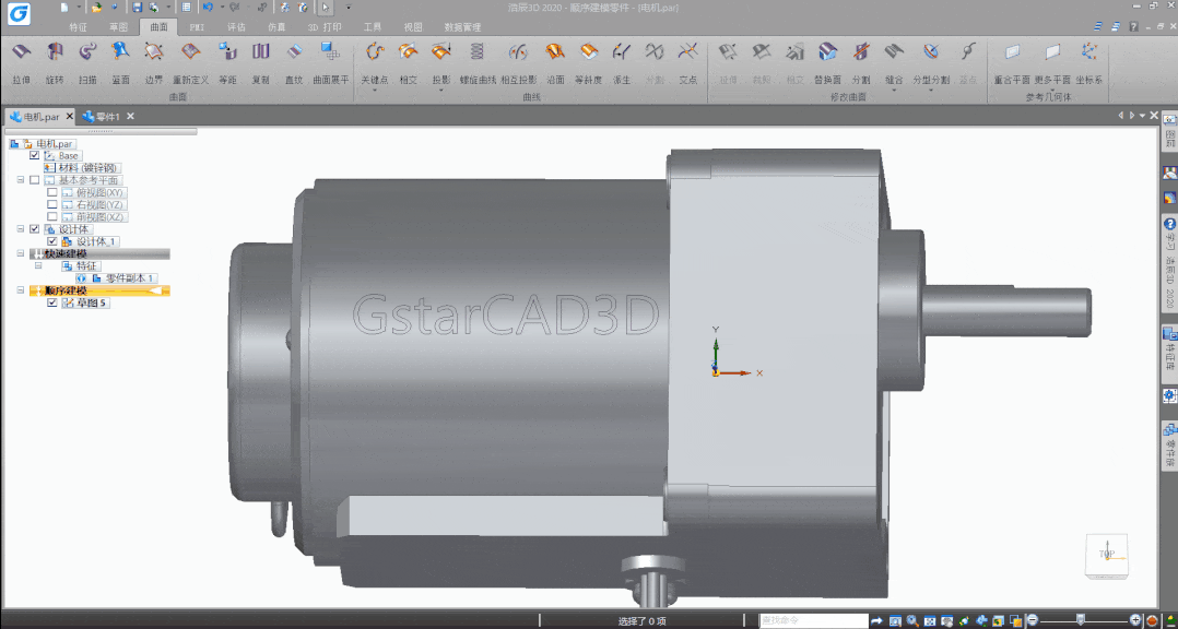

在曲面上放置文本时,必须将文本轮廓作为草图放置,然后使用「缠绕草图」命令或「投影曲线」命令,将文本投影到该曲面上。
之后执行「法向拉伸」或「法向除料」命令,使用投影的曲线来创建拉伸或除料。
