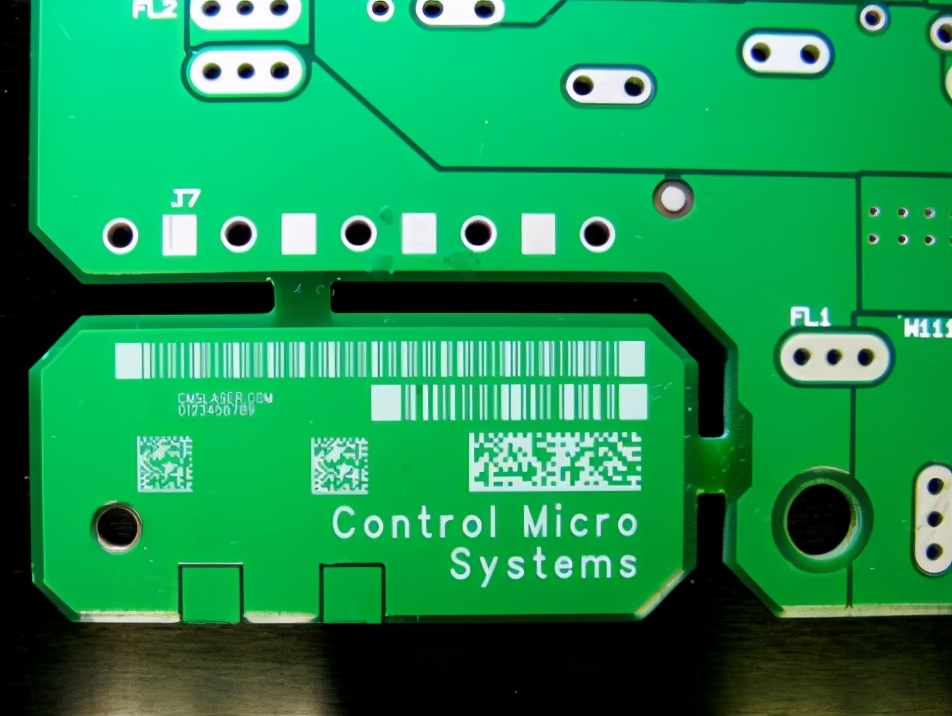

在电路板上标记字符、图案、一维码、二维码等信息进行追溯,可实现自动化、智能化的管理要求,满足精益生产、品质管控、工艺提升的需求已经成为行业的发展趋势。
如何快速准确的读取PCB板上的二维码,这个时候就需要用到机器视觉定位检测系统。
