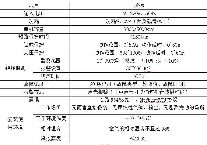

功能特点 1)稳定供电。负载端发生单相接地故障,系统无须切断电源,仍可持续供电。 2)安全供电。装置可以把系统的漏电流限制在很小的级别,人体无意触碰到供电线路,也不会造成触电事故。 3)限流灭弧。系统发生短路故障,装置能快速切断电源,不会出现电弧火花。 4)过载保护。装置监测到系统过载,可以及时切断电源,避免故障恶化。 5)电压监测、故障报警、事件记录、通讯功能等辅助功能。 技术指标

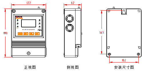

外形及安装尺寸
ASCP200-1型限流式保护器的外形与安装尺寸(单位:mm)如下图所示。
