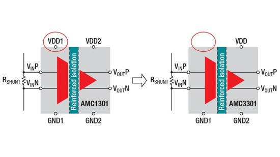

设计这些系统时,面临的一大难题是如何为隔离放大器或ADC供电。通常来说,它们需要两个电源——高侧电源和低侧电源(在图1的左图分别显示为VDD1和VDD2)。低压侧通常由为数字控制器供电的相同电源供电,但许多系统的高侧没有可用的电源。这就意味着必须在高侧设计分立的隔离电源(但这会增加解决方案尺寸、物料清单[BOM]数量和解决方案成本),从而增加设计和印刷电路板(PCB)布局的复杂性。
为解决这一设计难题,我们开发了一系列可使用低侧电源工作的隔离放大器和ADC。图1所示为需要两个电源(左)的标准隔离转换器和可使用单电源(右)工作的AMC3301系列之间的差异。
点击添加图片描述(最多60个字)编辑
 图1:传统隔离放大器与单电源隔离放大器
这些新器件包括一个全集成DC/DC转换器级,可在内部产生高侧电源。这种DC/DC转换器的架构经过优化,可从高侧低压差调节器(LDO)输出引脚(通常表示为HLDOOUT)为辅助电路(如有源滤波器、前置放大器或比较器)提供高达1 mA的额外直流电流。

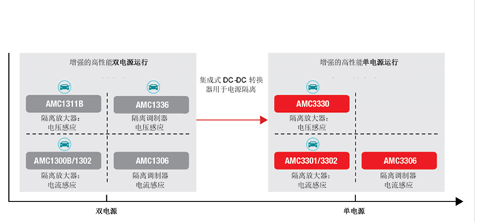

图3总结了TI的隔离放大器和ADC产品组合。左侧所示为需要双电源的传统器件;右侧所示为单电源工作的器件。
点击添加图片描述(最多60个字)编辑
图2:TI隔离放大器和调制器(ADC)产品组合。
 以下是基于应用的AMC3301系列的所有选件。
 电流感应:
·         AMC3301: ±250 mV输入增强型隔离放大器。
·         AMC3301-Q1: 汽车电子理事会(AEC)-Q100认证的±250mV输入增强型隔离放大器。
·         AMC3302: ±50 mV输入增强型隔离放大器。
·         AMC3306M25: ±250mV输入增强型隔离调制器(ADC)。
电压感应:
·         AMC3330: ±1-V输入增强型隔离放大器。
·         AMC3330-Q1: AEC-Q100认证的±1-V输入增强型隔离放大器。
