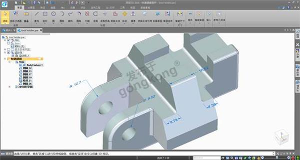

三维建模方式:实体建模
在浩辰3D软件中,实体建模方法通常在实体特征建模时使用,主要特点如下:
1)在浩辰3D软件中创建拉伸、旋转、构造实体的放样以及实体边上的倒圆时使用 2D 草图/轮廓;
2)使用解析形状添加或减少材料的操作最多;
3)模型的拓扑由面驱动;
4)使用孔、特征面进行对齐以及与其他特征配合;
5)对边进行倒圆以提高安全性和强度;
6)3D设计软件中边和面主要以解析元素为基准。

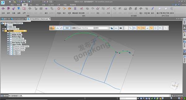

三维建模方式:曲面建模
在浩辰3D软件中是基于曲面特征的建模通常是从一个线框开始,根据该线框生成曲面。主要特点如下:
1)浩辰3D中曲面建模以定义 2D 和 3D 曲线的控制点为特点;
2)模型的拓扑由边和曲线驱动。边和面主要以样条为基准;
3)曲面形状非常重要,因此对基本曲线和边具有直接编辑功能就变得至关重要;
4)模型的高亮线、轮廓边和飞行线很重要。
