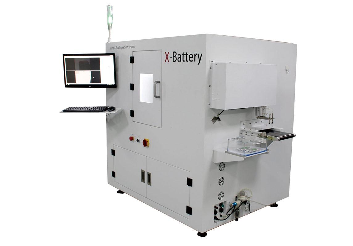

X射线检查设备按照自动化程度可分为人工手动 X射线检查和自动X射线检查两种方式。按照X射线技术可分为透射式和截面式X光检查系统。
X-RAY检查设备的种类
(1)透射式X射线测试系统
透射式X射线测试系统是早期的X射线检查设备,适用于单面贴装的板及SOJ, C检查,缺点是对垂直重叠的焊点不能区分,因此检查和时缺陷判断比较困难。
(2)截面式X射线测试系统
截面分层法(或称三维X射线)是一个用于隔离PCBA内水平面的技术,该系统可以做分层断面检查,相当于工业CT。截面 X射线测试系统设计了一个聚焦断层剖面,分层的X光束以一个角度穿过PCB板,并通过X光束,与Z轴同步旋转镜头形成约0.2~0.4mm厚的稳定的聚焦平面。
在成像的过程中,和光源都绕一个辅转动,系统根据得到的图像,运算法则可以定量计算出空洞、裂纹的尺寸,也可以计算焊锡量、查找可能引起的锡桥等缺陷,这些都可显示点的品质。在进行pcb板的测试时,根据需要可以任意在2轴方向以微小增量的截面,检查焊点或其他被测物的不同层面。截面式 射线测试系统适用于测试单、双面。
