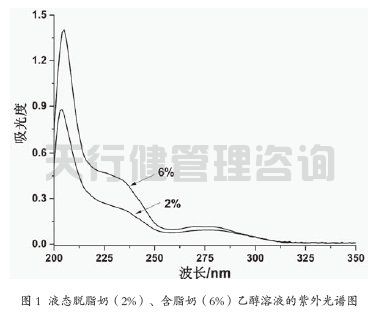

脂肪是牛奶的重要组成成分,其含量通常可反映牛体的健康状况,同时也是评估牛奶质量的常用指标。在工业生产上,采购液态奶后,由于各奶品来源不同,一般要进行脂肪标准化工序,以满足现实中不同人群的消费需求。脱脂工序又称脂肪标准化工序,是奶品生产环节中的关键工序之一,在工业生产上主要采用高速离心法来生产不同脂肪含量的牛奶制品。目前,常见的牛奶制品中脂肪含量检测方法主要有论文范文、石油醚提取称重法,以及硫酸水解离心测试法,不过,这些检验方法需要用到有害溶剂,样品前处理操作也较为费时耗力,难以适应生产线快速检测的迫切需求。为构建较为快速、简便、适用于生产一线需求的脂肪含量测定方法,本文采用紫外光谱法进行测定。使用紫外光谱法测定液态奶中的脂肪含量有多种优势,主要表现在紫外光谱仪是实验室常用光谱仪器,论文范文低廉、操作简单、测试速度快、易于携带,适合现场测试。
实验使用无水乙醇沉淀去除水溶性的蛋白、多肽等干扰物质,提取出脂溶性的脂肪分子,溶于乙醇溶液,进而采集样品的紫外光谱,如图1 所示,脂肪含量2% 的为脱脂奶,脂肪含量6% 的为含脂奶。图示可以看出,液态奶有3 个明显的紫外吸收峰,分别是205nm、235nm 和280nm 处。参考已有文献,可做如下归纳分析,205nm 吸收峰源自于脂肪酰基中的双键,230nm 吸收峰源自于未酯化的脂肪酸的共轭二烯键,280nm 吸收峰源自于未酯化的脂肪酸的共轭三烯键。同时,可以看出随着液态奶脂肪含量的增加,其相应的紫外吸光度明显增加,据此可直接判断液态奶脱脂工序的生产状态。

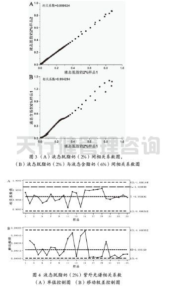

3.液态奶脱脂工序相关性分析
此前的讨论分析主要利用了液态奶在紫外光谱208nm处的吸光度值,信息利用率相对较低,因此,尝试以紫外光谱200~350nm 的全部数据为输入,进一步开展相关系数分析。首先,研究液态脱脂奶(2%)样品间相关性情况,如图3A 所示,随机选择了两个液态脱脂奶(2%)样品,结果显示两者间有很高的相关性,相关系数达到0.999634。作为对照,在同样条件下分析了液态脱脂奶(2%)样品1 与液态含脂奶(6%)样品1 间的相关性。从图示可见,线性关系有所偏移,相关系数值为0.994294,低于液态脱脂奶样品间相关系数值,据此可运用相关系数值对液态脱脂奶样品间的稳定一致性进行定量判别分析。如表1 所示,随机选择9 个液态脱脂奶实验样品,并计算各样品间的相关系数值,结果显示最小值为0.998228,且绝大部分数值在0.999 以上,进一步表明液态脱脂奶样品间存在较高的相关性,说明该脱脂工序运行的产品稳定一致性处于较高水平。(天行健咨询一家专注于精益生产管理,六西格玛管理培训咨询与项目辅导的管理咨询公司)
实验进一步说明,以25 个液态脱脂奶的紫外光谱平均值作为其理论真值的最佳估计值,并分别计算了25 个液态脱脂奶紫外光谱数据与此平均值间的相关系数,得到25 个相关系数值,按照单值移动极差控制图计算方法,得到了如图4 所示的控制图。从图4A 单值控制图可以看出,各液态脱脂奶样品相关系数值围绕均值0.999695,在上控制限1.000144 及下控制限0.999245 的控制范围内上下波动,由于相关系数值的理论最大值为1,故此单值控制图的上控制限需修正为1.000000。没有测试样品的实测相关系数值跃出控制限,说明液态脱脂奶样品间存在较高的稳定一致性.同样测试条件下,液态含脂奶(6%)与液态脱脂奶(2%)均值的相关系数值为0.99404,小于下控制限0.999245,跃出了控制范围,进一步说明此控制图可有效判别脱脂工序的工作状态。图4B 移动极差图,可反映测试数据相关系数间的分散情况,运算结果是中心线为0.000169,上控制限为0.000552,下控制限为0。从图示看,各点围绕中心线上下波动,没有点跃出控制限,可认为测试数据分散性在合理范围。不过,需要进一步指出的是,点的变化趋势正常与否也是判断控制图稳态与否的重要依据,如15~19 点连续接近控制限,一般情况需给予密切关注,以排除工序异常的可能。在本试验中,15~19 点的相关系数接近于1,说明工序的产品质量特性值与样品平均值非常接近,质量水平较高,表明在这一阶段工序中存在有利于产品质量提升的因素。
