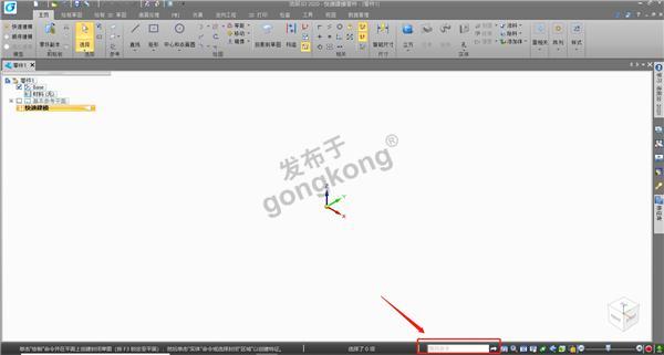

1、打开浩辰3D软件后在状态栏的命令查找器框中,键入要搜索的术语;可以使用描述命令的名称或功能的部分术语进行查找; 也可输入其他 3D 产品中使用的命令名称或术语,可以获得浩辰3D软件中对应的命令名称。

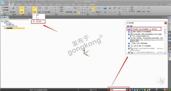

2、输入命令术语后,单击执行;命令查找器对话框将显示搜索结果。搜索结果包括命令的文本描述以及关联的命令图标。

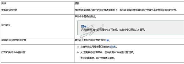

3、在“命令查找器”对话框中,您可以执行以下任一操作。
