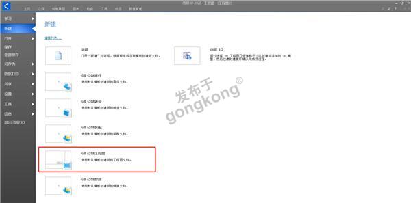

1、创建“工程图”环境
在浩辰3D软件的“工程图”环境中,可以使用 2D 绘图工具来完成各种任务,比如,在2D模型图纸或2D视图中从头开始绘制草图、创建背景图纸图形并定义剖视图的切割平面。绘图命令、关系和尺寸在所有环境中的工作方式都很相似。如下图所示:

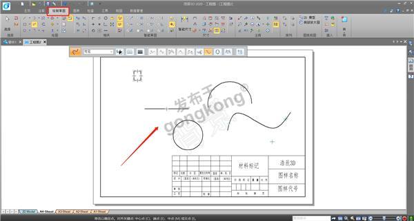

2、绘图命令和工具
可以在浩辰3D软件中绘制任意类型的 2D 几何元素,如线、圆弧、圆、b 样条曲线、矩形和多边形。移动、旋转、按比例缩放和镜像元素;修剪与延伸元素。如下图所示:

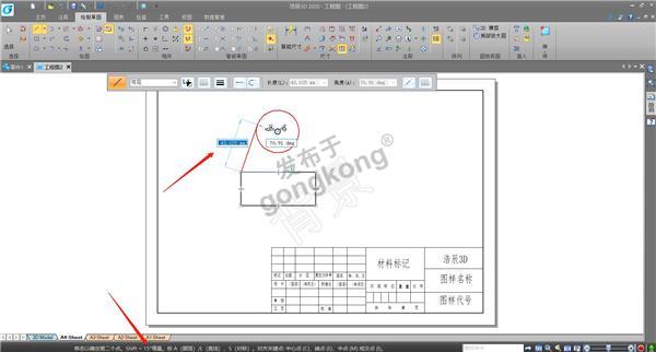

3、绘图动态
当在绘图时,软件会显示正在绘制的元素 (1) 的临时、动态显示。此显示表明在当前光标位置处单击后,元素将具有的外观。关系图标还会显示光标的位置。如下图所示:
