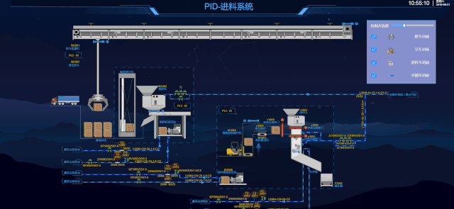

整体协作场景
科技代码篇:工业 Web 组态在 PID 控制系统的运用

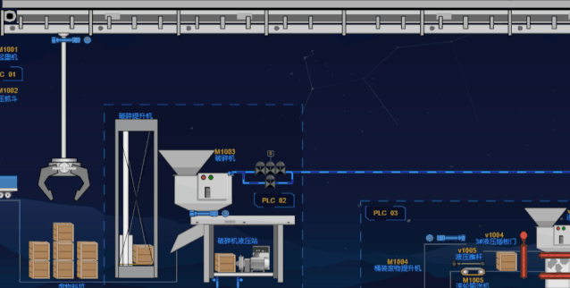

抓斗操作场景

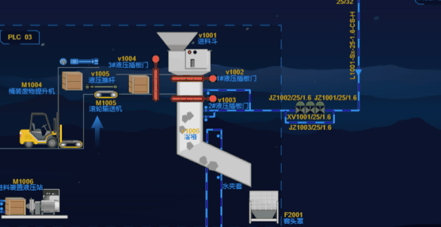

进料场景
