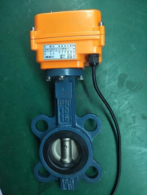

  蝶阀的结构原理尤其适合制作大口径阀门蝶阀的蝶板安装于管道的直径方向。在蝶阀阀体圆柱形信道内,圆盘形蝶板绕着轴线旋转,旋转角度为0°~90°之间,旋转到90°时,阀门则牌全开状态。其结构简单、成本低,可调范围较大。球阀通常适用于无颗粒杂质类的液体、气体,流体压力损失小,密封性能好,成本高。比较而言,球阀的密封比蝶阀要好一些。球阀密封是靠阀座长期挤压在球面上,它较半球阀肯定磨损快,球阀的密封通常采用柔性材料,紧急切断阀也难以使用在高温高压管道中。蝶阀密封是以橡胶为中介,它较半球阀、球阀、闸阀的金属硬密封性能相差甚远。半球阀长期使用后,阀座也会产生微量磨损,它可以通过调整继续使用,阀杆和填料在启闭过程中阀杆只需旋转90°,有泄漏迹象时,再压紧填料压盖的螺栓少许,即可实现盘根处无渗漏,而其他阀门至今仍然是小漏勉强用,大漏换阀门。
  球阀在启闭过程中是在受两端阀座的抱紧力下运转,它较半球阀启闭力矩大,公称直径愈大启闭力矩相差越明显,蝶阀的启闭是要克服橡胶的变形的来实现,力矩更大。而闸阀、截止阀操作时间长且费劲。
