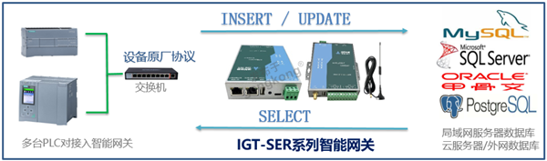

        通过数据库智能网关IGT-DSER实现S7-1200的PLC与服务器数据库双向通讯,网关支持MySQL和SQLServer、PostgreSQL、Oracle,这里选择的是SQLServer。网关模块安装在设备侧,随设备上电启动自动运行,保证设备数据采集与设备运行同步。
        首先,通过navicat连接数据库建立一个名称plctable的数据表,表结构如下:
preview
        然后通过智能网关的参数软件(在附件中),设置PLC与数据库相关参数,包括服务器主机IP地址、端口,用户名密码,以及上报与查询的模式、PLC数据地址与数据表字段的对应关系等,如下图:
preview
        根据数据表主键‘devicename’上报更新和查询数据,通过网关的初始值设置为‘设备1’,上报的时间取自网关的RTC时钟。
        将配置好的参数下载到数据库网关,重启后网关即进入工作状态,双击序号,可查看对应的数据当前值。          打开数据表,数据如下:
preview
        根据时间和数值可以看出数据已经更新到数据库了,从数据库查询到的结果会写入PLC对应的地址,可以通过PLC的编程软件监视。

一个智能网关IGT-DSER同时能连接几台PLC?
havegood
  • 求助:1帖
  • 帖子:80帖 | 273回
  • 年度积分:118
  • 历史总积分:1335
  • 注册:2016年7月23日
发表于:2020-09-21 08:45:02
"AutoCtrl888" 的回复,发表在1楼
        对内容: 【一个智能网关IGT-DSER同时能连接几台PLC?】进行回复:
以太网:同系列+同网段的PLC,可以多台;
串口:不同的站号+相同的协议+相同通讯参数的PLC或仪表,可以多台;
具体台数根据通讯的实时性,实施的方便性等进行确定;
