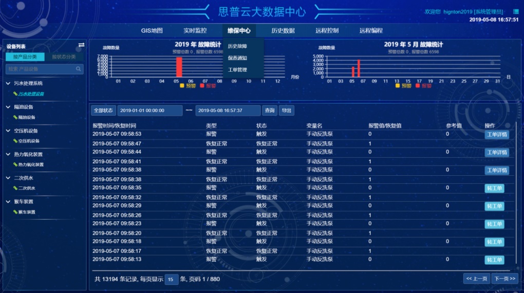

l 提供监控墙、PC、各类移动终端设备形式提供平台访问
l 能耗或其他关联智能设备集成
l 多维度报表查询分析、各类图表展示、大数据分析为决策提供参考
