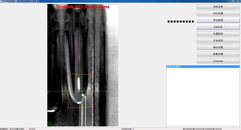

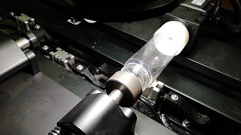

在当今激烈竞争的制造业市场,随着生产速度的加快和用户要求的日益提升,保证连续稳定的产品质量对制造业至关重要。以前单纯的靠机械卡位,来进行瓶身定位的制作流程也因不断提高的产品工艺要求所淘汰。
CCD视觉检测定位系统是使用图像传感器替代人眼,100%精确检测定位瓶口牙角的位置,从而保证产品在制作流程中始终保持在一个固定位置,极大的保证了后续印刷、贴标等工艺的最终精度,提高客户的信赖和满意度。
视觉检测是指通过机器视觉产品将被摄取目标转换成图像信号,传送给专用的图像处理系统,根据像素分布和亮度、颜色等信息,转变成数字化信号。
简单来说,CCD视觉检测定位系统就是用工业相机代替人眼睛去完成识别、测量、定位、判断等功能。
CCD视觉检测定位系统特点:
定位精准、稳定、速度快、操作易学简单。
硬件平台:工业级工控机+四元数控制器+千兆网口相机
定位速度:<1.0s
定位精度:0.05mm
定位的位置:360°的任何一个角度。
支持单轴:旋转轴。
