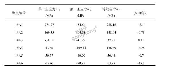

13#叶片各测点退火后残余应力测量结果表
水轮机转轮退火后进行了残余应力测量,测试区域选择的是13#叶片的上冠进水边正压侧和下环出水边负压侧。根据该水轮机转轮叶片机械性能基本信息得知,叶片的屈服强度为550MPa,其中二分之一为275MPa。
退火后13#叶片主应力最大值为274.2MPa,接近于屈服强度的二分之一,位于上冠进水边的正压侧;等效应力最大值为238.16MPa,平均等效应力为113.46MPa。根据对转轮焊前残余应力测量经验,残余应力最大值范围在500~700MPa之间,由此可见转轮通过退火较好的消除了叶片的焊接残余应力。
