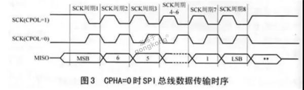

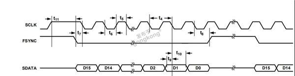

实际应用中只需要三根线来进行通信。在SPI是串行通讯协议下,数据是一位一位的传输的。这就是SCLK时钟线存在的原因,由SCLK提供时钟脉冲,SDO则基于此脉冲完成数据传输。数据输出通过 SDO线在时钟上升沿或下降沿时改变,完成一位数据传输。输入也使用同样原理。在至少8次时钟信号的改变(上沿和下沿为一次),就可以完成8位数据(一个字节数据)的传输。下面是项目中所涉及的SPI通信协议的时序图为16位数据。

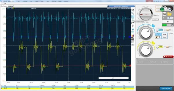

      这是我初次尝试失败了的例子,使用LOTO的USB示波器OSCA02采集到的对应波形如下图所示。
地线过长导致这个信号的噪声比较大,但其实失败的根本原因是,我的示波器只有两个输入通道,所以只能看主要的 时钟和一路数据的对应关系,远远做不到解码,大家可以直观的感受下实际的SPI信号的样子,后面有彩蛋。

SPI 模块为了和外设进行数据交换,其输出串行同步时钟极性和相位可以进行配置,时钟极性(CPOL)对传输协议没有重大的影响。如果 CPOL=0,串行同步时钟的空闲状态为低电平;如果CPOL=1,串行同步时钟的空闲状态为高电平。时钟相位(CPHA)能够配置用于选择两种不同的传输协议之一进行数据传输。如果CPHA=0,在串行同步时钟的第一个跳变沿(上升或下降)数据被采样;如果CPHA=1,在串行同步时钟的第二个跳变沿(上升或下降)数据被采样。SPI主模块和与之通信的外设备时钟相位和极性应该一致。
 主设备配置SPI接口时钟的时要弄清楚从设备的时钟要求,因为主设备的时钟极性和相位都是以从设备为基准的。因此在时钟极性的配置上一定要搞清楚从设备是在时钟的上升沿还是下降沿接收数据,是在时钟的下降沿还是上升沿输出数据。

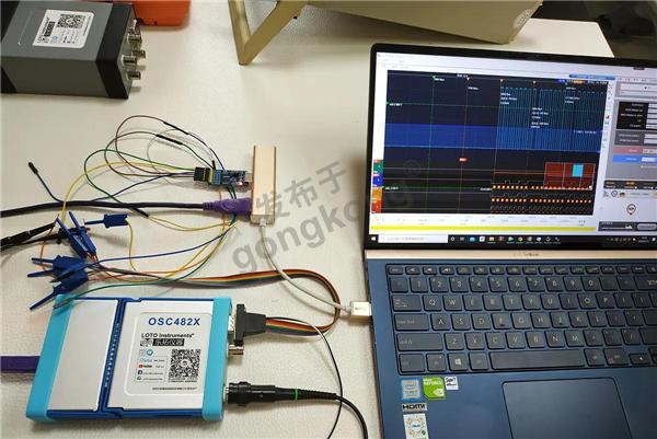

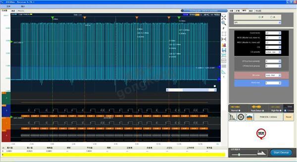

     现在,我的示波器升级成了OSCA02L,是示波器加逻辑分析仪一体的了,所以这次完全有机会做到测4线SPI和解码,
有了上面的基础,我把这次使用USB虚拟示波器+逻辑分析仪做SPI测试和解码的过程,拍了视频,比图文更直观,如下所示
