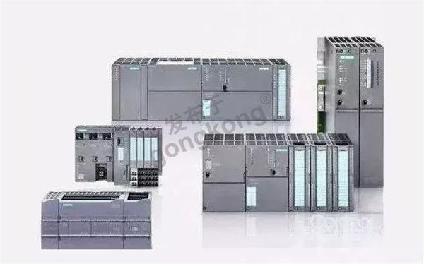

1.西门子PLC系列产品
PLC系统故障分析
PLC主要由中央处理单元、输入接口、输出接口、通信接口等部分组成,其中CPU是PLC的核心,I/0部件是连接现场设备与CPU之间的接口电路,通信接口用于与编程器和上位机连接。对于整体式PLC,所有部件都装在同一机壳内;对于模块式PLC,各功能部件独立封装,称为模块或模板,各模块通过总线连接,安装在机架或导轨上。
