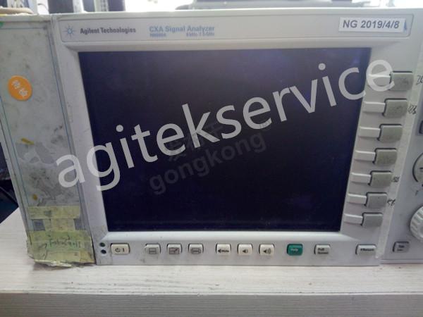

        仪器通电开机后黑屏,功率衰减。
        三、检测过程详解
        第一步,开机验证仪器故障现象,经检测仪器缺两个垫脚,开机一会后黑屏。

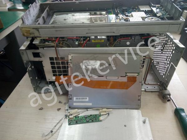

        第二步,出现黑屏现象初步怀疑显示器故障,更换显示器以及前面板,清理内存条黑屏故障依然存在无变化继续检测,尝试更换系统,经检测依然无变化。排除这些部位故障后继续进行下一步检测。

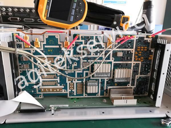

        第三步,继续对仪器CPU板、本振板、硬盘进行检测,发现仪器CPU板损坏造成开机死机,开机后,自检报错,本振板损坏,硬盘损坏。
        四、维修
        经过检测发现仪器问题所在,更换cpu板损坏组件,更换本振板损坏组件,更换硬盘,调整检测仪器黑屏故障以及功率衰减故障现象消失。
