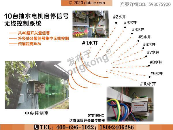

用户希望在中央控制室里,远程控制生产基地内10个不同地方的水井抽水电机启动和停止。距离在1公里左右
西安达泰电子PLC无线通讯专家团队给出了如下的解决方案
本方案旨在使用无线方式,实现在中央控制室就可以控制厂区内10个水井抽水电机启动停止。运用DTD110HC-开关量无线传输模块来完成[水泵无线远程自动控制]。在每个水井的抽水电机控制箱内安装一块儿DTD110HC-T开关量无线传输模块的发射端,接入两路信号,分别是抽水电机的启动和停止信号,并在每个开关量无线传输模块上预留两路备用开关量信号。开关量无线传输模块的接收端 DTD110HC-R所接收到的所有IO信号,直接接入中央控制室内控制抽水电机工作逻辑的PLC的IO接口。通过以上方案,可以快速实现无线远程控制厂区内不同位置的抽水电机工作,也就是[水泵无线远程自动控制]功能。此方案自2014年起,就在景田百岁山生产基地使用至今。

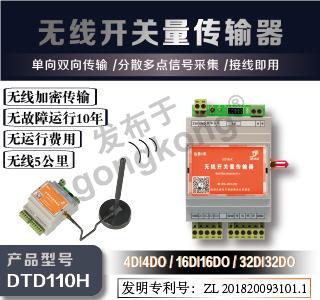

◆ 达泰1系开关量无线传输器-DTD110H
DTD110H封面-pc.jpg达泰1系无线开关量信号传输模块 DTD110H实现点对点的开关量信号远传功能,发射端4-16路开关量输入,与接收端4-16路开关量输出信号一一对应。
DTD110H无线开关量信号传输模块通过无线方式传输工业现场的开关量信号,远距离输出控制信号并直接控制继电器动作。无线可靠传输距离在20公里范围内均可使用。既可以实现点对点通信,也适合于点对多点而且分散不便于挖沟布线等应用场合,不需要编写程序,不需要布线,一般电工就可以调试使用。
