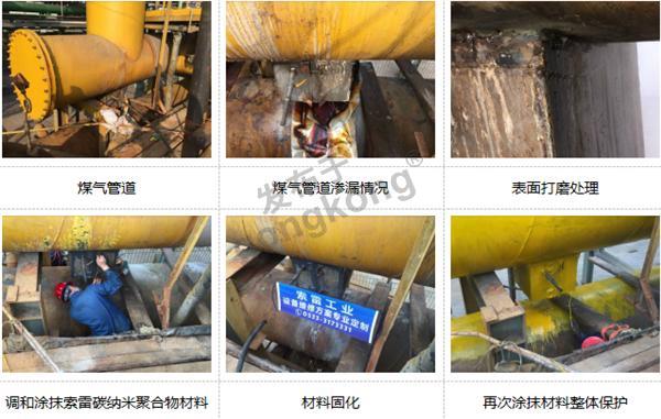

高炉煤气管道容易产生快速腐蚀问题主要原因是煤气的成分复杂,并且管道的主要材质是由普通碳钢跟低合金钢材制造,因此容易发生腐蚀泄漏现象。
焦化厂煤气煤气主管道上连接了一条直径相对较小的分流管道,就在两处管道的焊接部位焊缝出现了严重渗漏的问题。由于压力为10000Pa,现场焊接不仅难度大,而且存在燃烧的风险。企业采取了多种措施依旧无法彻底根治。在此部位一共有7条焊缝出现严重渗漏。由于煤气中夹杂着大量的水,且呈碱性,对附近管道的腐蚀也较为严重。
一、针对以上的问题,有几种修复方法可以尝试:
(1) 带压补焊;可以采取边通蒸汽便补焊的方式进行修复,此种方法在焊补之前,比较方便,但是此种方法必有有严格的安全措施。
(2) 焊接夹板或者密封盒子进行紧固;此种方法虽然安全,但是在密封过程中泄漏介质无法泄压,压强增大依旧会出现泄漏现象。
(3) 换管;用一根完好的管道取代有缺陷的管段,但是考虑到环境因素和生产损失,此种方法不适用与上述问题。
(4) 使用新材料进行堵漏修复,此种方法不需要焊接,施工过程中不会影响管道的介质输送,有效避免了停工带来的损失。并且在多数情况,被修复区域的强度要大于相邻的“完好”管道,使用期限也要更长一些。此种方法一些内部腐蚀和小的泄漏缺陷也可使用该方法进行修复。
二、维修方法的确定
该企业经过多方的考虑之后,采用的是索雷碳纳米聚合物材料修复,该材料是新材料中性价比较高,性能比较突出的一种材料,在煤气管道渗漏治理方面具有效率高,安全系数高,使用寿命长,综合费用低等特点,给企业设备维修维护方面提供有力的解决方案,大大降低企业的生产成本。
修复步骤也比较简单,可以带压操作,仅仅需要表面处理调和材料涂抹材料材料固化修复完成这几步就可以了。
在实际工作中,具体的泄漏情况比较复杂或者另有特点,因此施工一定因题制宜,针对不同形式的泄漏,采取相应的方法来处理,即具体问题具体分析,不能一概而论和盲目行事。
修复完成后要检测是否无任何漏点,做到安全第一,处置得当。
