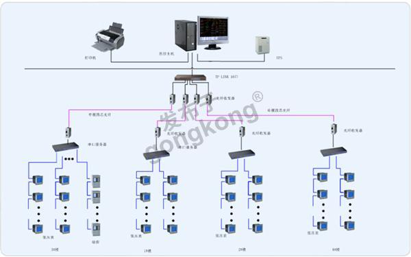

  监控系统主要实现对莱钢型钢高压改造项目变配电进行用电监控与管理。监控范围为变配电所的安科瑞多功能仪表。系统接入电力仪表125只,485总线直接接入本变电所内数据采集器,通过网线上传数据至变电所值班室主机,从而在监控主机上实现总线上仪表与监控主机的数据连通。如下图所示:站控管理层、网络通讯层和现场设备层。
系统网络拓扑图
1)站控管理层
  站控管理层针对电力监控系统的管理人员,是人机交互的直接窗口。在主要指置于值班室的工控机、显示器、UPS等。
2)网络通讯层
  通讯层主要是由数据采集器及总线网络组成。数据采集器主要功能是监测现场智能仪表;总线网络的主要功能是实现数据交互,使配电系统管理集中化、信息化、智能化,提高了配电系统的安全性、可靠性和稳定性,真正达到了无人值守的目的。
3)现场设备层
  现场设备层是数据采集终端,智能仪表通过屏蔽双绞线RS485接口,采用MODBUS通讯协议总线型连接接入数据采集器,经数据采集器到达该配电间监控主机进行组网,实现远程监控。

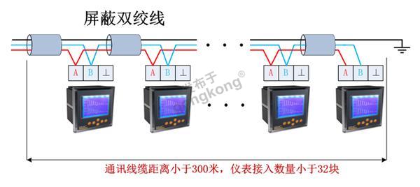

  智能仪表现场连接示意
  现场仪表以手拉手方式通过屏蔽双绞线(RVVSP-2*1.0)进行通讯连接,每根总线连接智能仪表数量在25只左右,然后将数据上传至数据采集器,进而将数据上传至当地监控终端。具体连接示意图如下所示:

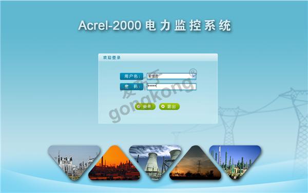

登录界面
  安科瑞Acrel-2000电力监控系统为保障系统安全稳定运行,设置了用户权限管理功能。通过用户权限管理能够防止未经授权的操作(如配电回路名称等)。可以定义不同级别用户的登录名、密码及操作权限,为系统运行、维护、管理提供可靠的安全保障。
  主要功能:将用户的级别分为操作工、班长、工程师、系统管理员四个等级,每个等级可以分别赋予不同的操作权限,包括进入运行、退出运行、遥控操作、报表管理、系统配置、用户管理等。

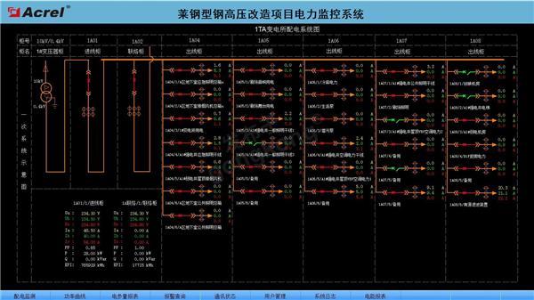

配电监测界面
  安科瑞Acrel-2000电力监控系统人机界面友好,能够以配电一次图的形式直观显示配电线路的运行状态,实时监测各回路电压、电流、功率、功率因数、电能等电参数信息,动态监视各配电回路断路器合、分状态,以及有关故障、告警等信号。
主要功能:一次图显示各回路对应回路名称、三相电流、三相线电压、总有功功率、总功率因数,断路器合分位状态。
配电监测功能

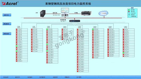

通讯状态
  安科瑞Acrel-2000电力监控系统支持实时监视接入系统的各设备的通讯状态,能够完整的显示整个系统网络结构;可在线诊断设备通讯状态,发生网络异常时能自动在界面上显示故障设备或元件及其故障部位。从而方便运行维护人员实时掌握现场各设备的通讯状态,及时维护出现异常的设备,保证系统的稳定运行。
  主要功能:具备完整的系统通讯拓扑结构图,实时显示设备通讯状态,红色状态表示对应设备通讯正常,绿色状态表示设备通讯异常。系统主机和数据采集器/通讯管理机旁标明设备分配IP地址,各设备旁标识了设备地址和设备回路编号。
通讯状态图

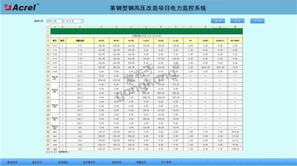

电参量报表
  安科瑞Acrel-2000电力监控系统具有实时电力参数和历史电力参数的存储和管理功能,所有实时采集的数据、顺序事件记录等均可保存到数据库,在查询界面中能够自定义需要查询的参数、指定时间或选择查询更新的记录数据等,并通过报表方式显示出来。
  主要功能:查询各回路或者设备指定时间的运行参数,报表中显示电参量信息应包括:各相电流、三相电压、总功率因数、总有功功率、总无功功率、正向有功电能等。电参量报表也支持导出Excel格式文件,还可以根据用户要求导出PDF格式文件。
电参量报表功能

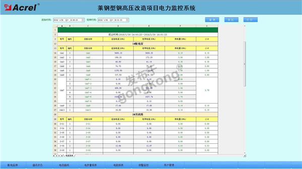

电能报表
  安科瑞Acrel-2000电力监控系统以丰富的报表体支撑量体系的完整性。系统具备定时抄表汇总统计功能,用户可以自由查询自系统正常运行以来任意时间段内各配电节点的用电情况,即该节点进线用电量与各分支回路消耗电量的统计分析报表。该功能使得用电可视透明,并在用电误差偏大时可分析追溯,维护计量体系的正确性。
  主要功能:具有起始时间和结束时间的时间选择框,选定想要查询的时间段后,通过点击查询按钮可查询出系统项目范围内所有配电回路的用电量。可通过导出按钮将报表以Excel形式导出保存,通过打印按钮进行报表打印。
电能报表功能
