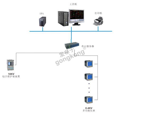

系统方案
        监控系统主要实现对松原金海石化有限公司进行用电安全监控与管理。监控范围为AM5系列综保4台;PZ72L-E4/KC仪表5台;通过485总线接入本变电所内数据采集器,再经过网线上传数据至变电所值班室主机,从而实现总线上仪表与监控主机的数据连通。如下图所示:站控管理层、网络通讯层和现场设备层。
系统网络拓扑图
1  站控管理层
        站控管理层针对电力监控系统的管理人员,是人机交互的直接窗口。在主要指置于值班室的工控机、显示器、UPS等。
2  网络通讯层
        通讯层主要是由采集器及总线网络组成。采集器主要功能是监测现场智能仪表、综合保护装置;总线网络的主要功能是实现数据交互,使配电系统管理集中化、信息化、智能化,提高了配电系统的安全性、可靠性和稳定性,真正达到了无人值守的目的。
3  现场设备层
        现场设备层是数据采集终端,主要由多功能仪表和综保组成,通过屏蔽双绞线RS485接口,采用MODBUS通讯协议总线型连接接入串口服务器,经串口服务器到达该配电间监控主机进行组网,实现远程监控。

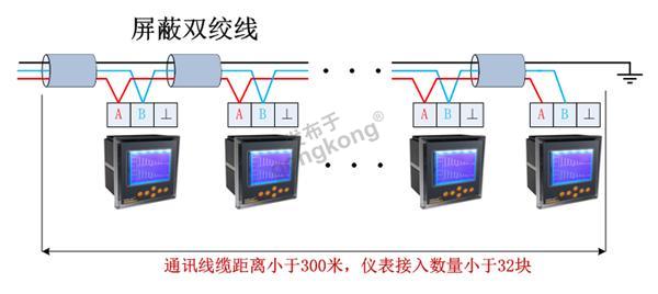

智能仪表现场连接示意
        现场仪表以手拉手方式通过屏蔽双绞线(RVVSP2*1.0)进行通讯连接,每根总线连接智能仪表数量在25只左右,然后将数据上传至串口服务器,进而将数据上传至当地监控终端。具体连接示意图如下所示:
